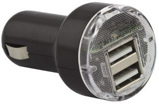

Kupiłem takie jak poniżej w Juli za 13 zł, a widziałem też w Tesco i Leclercu.
Sprawuje się bardzo dobrze.

Nie targam się z setką ładowarek, wszystkie drobne urządzenia z tego ładuję, telefony, aparat, navi.
Mam bardzo podobne, 2x USB
Wysłany: 2014-06-27, 16:55
Przy kupnie takiej przejściówki dobrze jest sprawdzić jakiej jest mocy. Standard to 300-500 mA i to nie do wszystkiego wystarcza. Np mój smartfon który robi za nawigację potrzebuje więcej prądu.
Są takie na 1 - 2 Ampery i jeszcze więcej.
