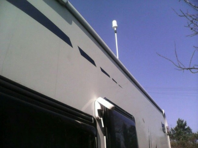

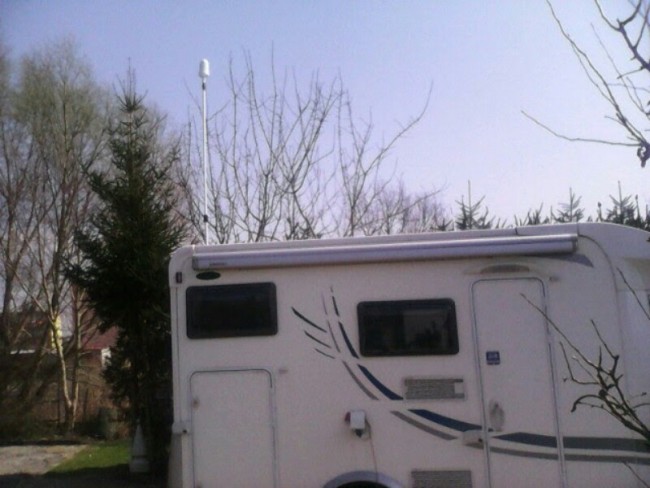

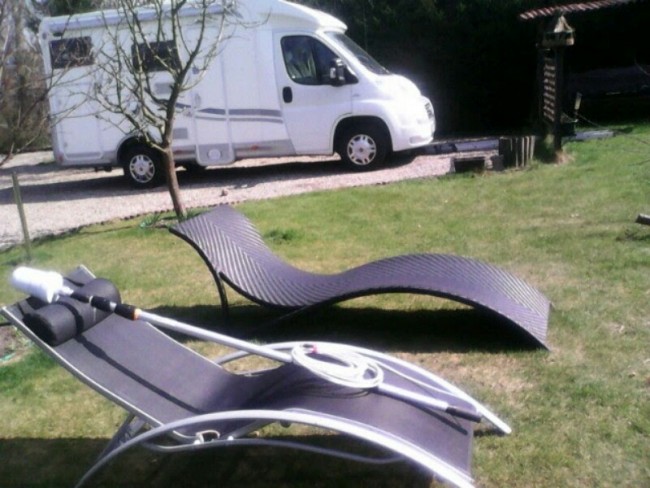

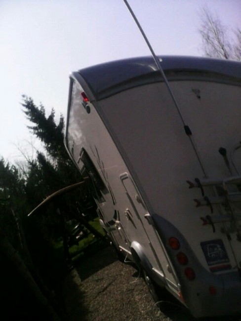

Ot tak. Np im wyżej tym lepiej. Ja już z tego nie korzystam ale łapałem wśród bloków
Lepiej na zewnątrz, gniazdo orginalne naścienne na dwa kable pozwoli nawet satelitę na stojaku podłączyć.
Prawie można rozciągnąć teleskopowo na ok 4 m. Z kablem w maszcie i anteną Megasat T1.
Woziłem w bagażniku.
