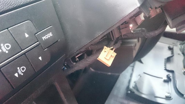

A ja mam Pytanie do bardziej doświadczonych czy w Ducato 3.0 z 2012 r. można dołożyć manetkę tempomatu jeśli wystaje mi taki kabel jak na zdjęciu. Bo obawiam się, że ma trochę za mało żył... :(
Bo nie stać mnie na zakup manetki za 1500 zł do mojego camperka :(
Dziękuję za każdą wskazówkę :)

Duża szansa, że to wiązka do tempomatu, u mnie tego brakowało, dlatego musiałem kupić ten drogi. Na Twoim miejscu pojechałbym do serwisu Fiata i zapytał. Jak kupisz samą manetkę i ją sam podłączysz, to i tak może się okazać, że tempomat trzeba uaktywnić w komputerze pojazdu.
Wystarczy zakupić manetkę i powinno działać
Ja nie miałem w ogóle instalacji i wystarczyło dołożyć manetkę i 2 kabelki
to ja się podepnę do tematu
w roczniku 2015 mam kabelek i wtyczkę jak na zdjęciach kolegi
ale obsadzone są piny 1, 5, i 6 - tylko trzy kabelki
jak do tego podejść ?????
