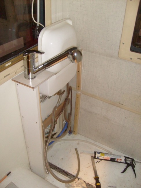

Po przeróbce w moim kamperku ,zastosowałem normalną baterię prysznicową z wysuwaną słuchawką .
Koszt w Leroi Merlin 99zł
Jak na razie zero problemów .
Jestem zadowolony.
Jedyna różnica to ciężar , jest dużo cięższa niż te plastykowe
| Plik ściągnięto 40 raz(y) 202,53 KB |
