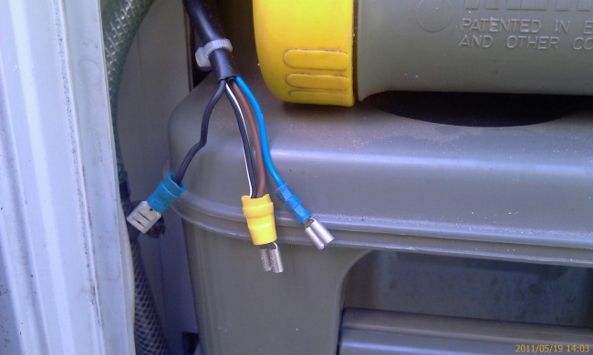

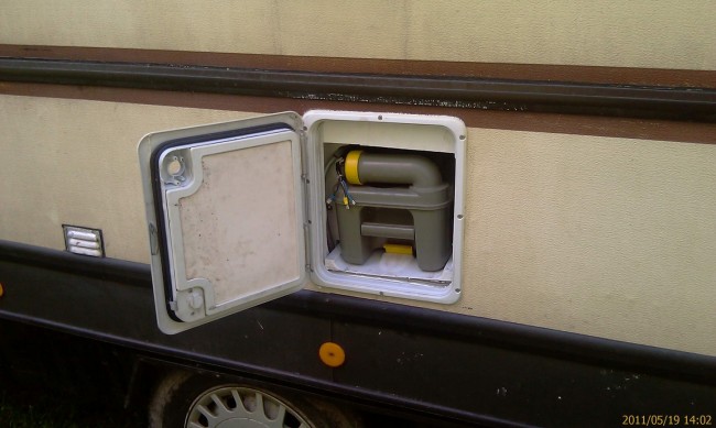

Jak podłączyc kabeki do kibelka ,który widzę na zdjęciach w kilku waszych kamperkach. Kto wie? Proszę o podpowiedź.

te kable ida od panelu sterowania czy od czujnika max poziomu?
coś jest nie tak bo do kpl kibelka idą tylko 2 kable zasilające + i - |

| Nie. Do panelu sterowania idą oddzielne. Te wychodzą "w świat". |

Może do (zapomniałem fachowej nazwy )ale jest to odsysacz" zapachów "z wentylatorem i filtrem węglowym, |

| Tak na moj nieelektroniczny rozum to czesc jest od wlaczania pompki a dwa to + i -. Ale które do czego? |
_________________ "Nie ma żadnej drogi do do szczęścia. Szczęście JEST drogą." (cytat) |
Kombatant Normalny inaczej wariatek stary wyga
Pomógł: 24 razy Dołączył: 17 Lip 2008 Piwa: 280/1363 Skąd: Warszawa
Wysłany: 2011-05-26, 14:38
No jak to ktore dó czego (+ na -) reszta na mase |
Kombatant Szeryf
Wysłany: 2011-05-26, 14:48
Niebieski do minusa zasilana, masy auta lub masy części mieszkalnej. Najlepiej tam gdzie podłączona jest masa akumulatora.
Brązowy do + (akumulatora, bezpiecznika, wyłącznika zasilania mieszkania) zależy jak to u ciebie jest zorganizowane.
Czarny do sterowania czymś co zwłącza pompkę zanurzeniową.
W moim samochodzie podłączone są tylko dwa brązowy i niebieski. |

nie mogę teraz zajrzeć do kampera ale po ostatnim poscie wydaje mi się że kolorowe to zasilanie + i - a czarny jest sygnałowy
jaka masz instalacje wodną? cisnieniową czy zwykłą tzn załączaną przełącznikiem lub kranem
jeśli cisnieniowa to potrzebujesz uruchamiać tylko zawór wpuszczający wodę do spłukiwania, jesli nie to poza otwarciem zaworu musisz dać sygnał na pompe...
ja założyłem oswietlenie od strony dzwiczek serwisowych i wiem ze napewno jest zasilanie ale co idzie na sygnałowy nie powiem
coś tak ... |
