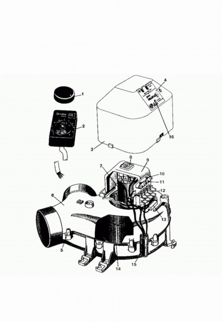

witam...
nie martw sie... na pewno dasz sobie rade :lol:
a jakbys nie mial to wklejam rysunek techniczny :lol:
a nuz ci sie przyda
PS. i prawda jest ze kupiles jeden z ostatnich egzemplarzy kratki we Wloszech.... :szeroki_usmiech
juz ich nie robia jak mowiles i kaza zakladac te nowsze :wyszczerzony:
ale poki co my mamy....... :spoko
Plik ściągnięto 211 raz(y) 162,54 KB

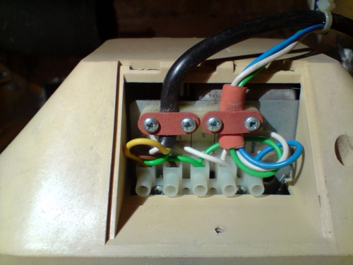

Wiem, że to musztarda po obiedzie, ale ja miałem takich przygód kilka i teraz zanim coś rozepnę to robię fotki.
darboch napisał/a:
.2 tyg temu rozebrałem
W tym czasie dużo można zapomnieć.
Nawet proste rzeczy tak zapamiętuję.
Plik ściągnięto 131 raz(y) 143,93 KB
