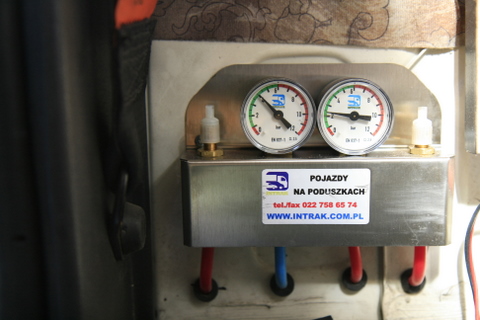

Koledzy mam już zamontowane resory i jestem szczęśliwy że to zrobiłem ,a przy okazji zrobiono mi pompowanie poduszek niezależnie.Naprawdę samochód inaczej się prowadzi!,no i w temacie na forum o resorach przeczytałem że resory mogą być wyprostowane !.Moje nowe resory są lekko wygięte do góry!!! :ok :bigok
Ile to wszystko kosztowało? A szczególnie interesuje mnie cena za zrobienie niezależnego pompowania poduszek (poziomowanie)?

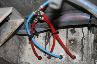

dziwaczek, sama wymiana resorów 150 zł za stronę ,dodano nowe zawieszenie tylne resora to 80 zł strona .Samo sterowanie poduszkami 250 zł ,to jest wymiana wężyków od poduszek i panel sterujący z dwoma manometrami.Za całość zapłaciłem 810 zł,ale wymienili mi jeszcze przegub napędowy (miałem własny).Cala zabawa z resorami i powietrzem to jeden dzień .Auto zawiozłem o 11-tą i żeby nie przegub to do odebrania było by przed 16-tą.
P.S.
Co ciekawe wypoziomowali mi samochód pompując jedną poduszkę 4 atm drugą 2,5 i jest super.Miałem przechył po prawej stronie spowodowany (chyba) brakiem łazienki(po lewej) ,a w szczególności toalety,tak mi się wydaje?! :? :? :spoko

dziwaczek, myślę że masz nie daleko ,proponuje umówić się i na pewno zrobią to szybko i fachowo.Natomiast jeżeli chodzi o poduszki też zastanawiałem sie nad sterowaniem "automatycznym"ale koszta dużo większe a i obciążenie dodatkowe ,a tak naprawdę to ile razy zajdzie potrzeba napompowania tych poduszek?.W tej firmie można kupić zestaw do samodzielnego montażu za około 800 zł z kompresorem.Myślę że jednak wystarczy zwykły dobry kompresorek do kół

, dziwaczek, co do przeglądu to nie mam pojęci czy to wykonają bo ich specjalność to zawieszenia !?,ale zapytać warto!.Co do poduszek to jest wymienione całe zasilanie na nowe.
