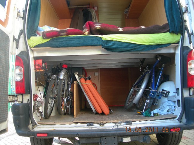

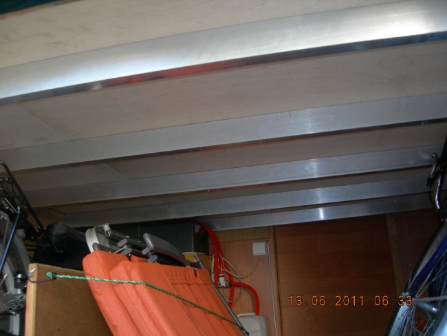

Witaj fraglesi ! Co do łóżka to może , tak jak ja to robię ?
od ściany do ściany profile aluminiowe 60x30
Plik ściągnięto 143 raz(y) 157,04 KB
na bokach ścian przykręcona szeroka listwa z wycięciami na profile
Plik ściągnięto 127 raz(y) 187,45 KB
na profile sklejka 10 mm. gąbka i gotowe
Plik ściągnięto 142 raz(y) 185,23 KB

U mnie niestety jest za wąsko aby spać w poprzek - 180 cm a ja mierze 190, musiałbym więc przyjmować pozycję prenatalną co na dłuższą metę jest niewygodne.
