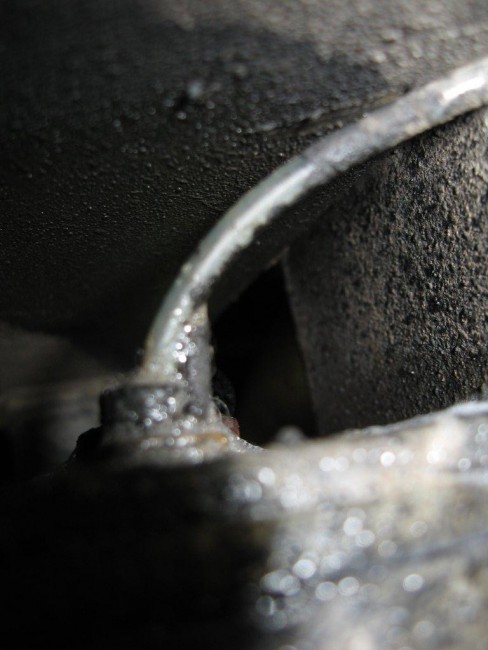

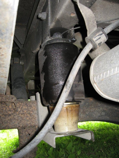

Od czasu zakupu mojego ślimaka, schodzi mi powietrze z układu zawieszenia części mieszkalnej w Rimorze Kayaku, więc się zdobyłem i wszystkie miejsca wrażliwe na wyciek spryskałem wodą z szamponem i bingo z prawej poduszki bąbelki się ukazały, dokładnie w miejscu gdzie doprowadzane jest powietrze fotki poniżej.
Moje pytanie brzmi jak to uszczelnić, czy mogę wykręcić jakoś ten cieniutki wężyk? i co dalej?

| Wykręć wężyk i zarób końcówkę od nowa.Gdyby coś poszło nie tak, to wszystkie niezbędne elementy dostaniesz w sklepie z częściami do ciężarówek. |

| Odkręciłem ten wężyk i on jest na zasadzie szybkozłączka czyli się wsuwa i koniec ale mi się go udało wyjąć, obciąłem kawałek przewodu włożyłem na nowo i zakręciłem ale teraz ucieka powietrze w oczach muszę sprawdzić jutro czy z gwintu czy z wężyka, martwi mnie jednak fakt ze ten wężyk ma średnice zewnętrzna nieco pow 3mm tak 3,2mm a nie widzę nigdzie takich do kupienia sa tylko 4mm na zewnątrz i 2 mm wewnątrz, i ciekawe czy dam rady kupić ta złączkę co się wkręca do poduchy, bo moim zdaniem się wyrobiła w miejscu wsuwania wężyka. |

Spróbuj do nich zadzwonić, z pewnością mogą Ci pomóc zarówno w zakresie przewodów jak szybkozłączek. |

| Dzięki serdeczne za info, jutro jadę do naszego lokalnego sklepu dla ciężarówek w Ogrodzonej, a jak będzie lipa to skorzystam z ich usług bardzo chętnie. Mam już ją wymontowaną całą poduszkę więc będzie łatwiej. |
