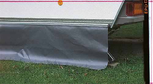

Nasze kamperki są często dość wysokie i w czasie wiatrów strasznie ciągnie dołem. Chciałbym zamontować z boku likszparę aluminiową i wsuwać w nią fartuch. Zrobi się przytulniej bo nie będzie ciągnąć po nogach w czasie relaksu na zewnątrz.
Pytania : gdzie można coś takiego kupić ?( fartuch sam zrobię)
Gdzie w okolicach Gdańska można toto wykręcić z jakiejś ruiny ( szrot z przyczepami) :szeroki_usmiech

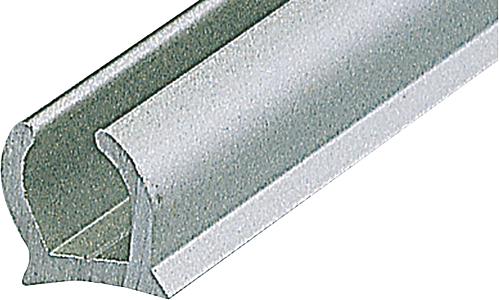

chyba prościej będzie jak kupisz listwy do kedry i zmontujesz sobie osłony z jakiegoś materiału impregnowanego ,wiele kamperków posiada takowe listwy :bigok :bigok :bigok :bigok w przyczepach są stosowane częściej ,,bardzo dobrze wiatrołapy spisują się w przedsionkach :bigok :bigok :bigok :bigok
pozwoliłem sobie doradzić ,,,,,, :-P ,,,,,,,,bo normalnie jeszcze założysz, te żabki,haczyki,,a może jeszcze karabińczyki :haha: :haha: :haha: ,jak ty będziesz wyglądał z takimi ozdobami :bigok :bigok :bigok :bigok

Listwy są dostępne w odcinkach najdłuższych 3 m ,,,,,,,,,,,ja tylko mam jednego dostawce ELCAMP zadzwoń na pewno wysłuchają cię i pomogą ,,,,,,,,,,,,,,podpowiem jak już kupisz nawiercić s fazować większy wiertłem aby główka wkręta :-P się schowała ,oczywiście przed przykręceniem użyj mazidła uszczelniającego na otwór ,,,,,,,,,,,,,,,,,,,i podszycie nie będzie podwiewać :bigok :bigok :bigok
