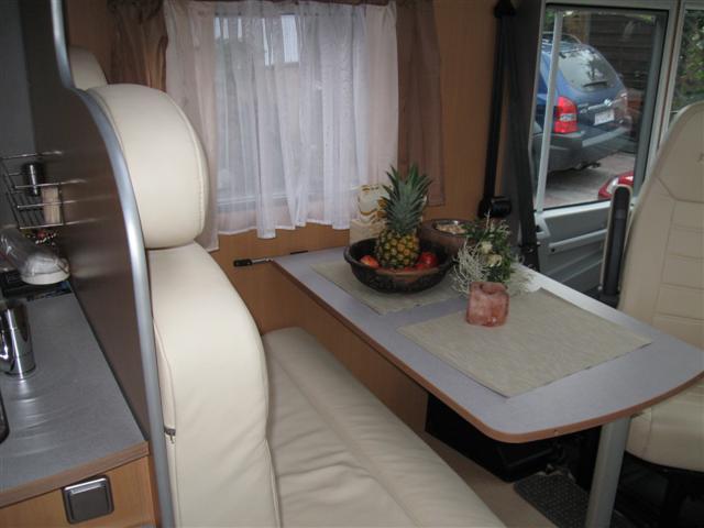

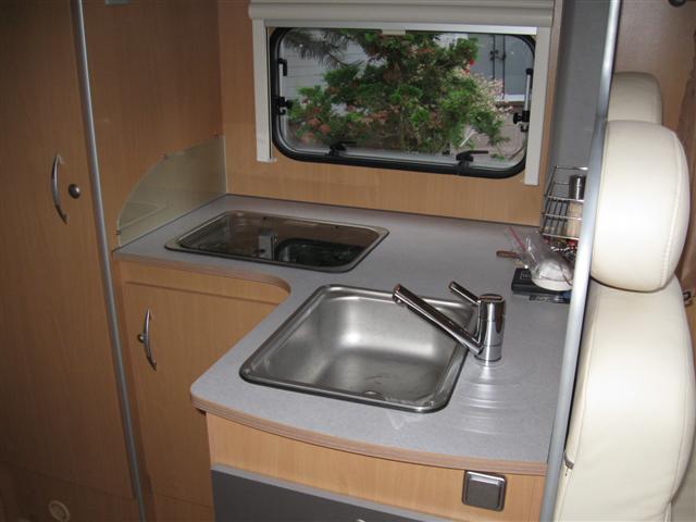

obecnie często spotykanym rodzajem wykończenia jest budowa szafek
z wystającymi sciankami bocznymi , nieco większymi od samej szafki
a krawędż wykończona elastyczną listwą PCV ( dostępne na każdą szerokość sklejki)
popatrz na fotki i trochę sobie dopowiedz bo to fotki z archiwum,
w moim aucie jest akurat srebrne wykończenie.

No ja wiem o tych taśmach PCV, le po prostu bardziej mi się podobają takie zaokrąglone narożniki niż kanty i myślę czy da się to jakoś osiągnąć.
