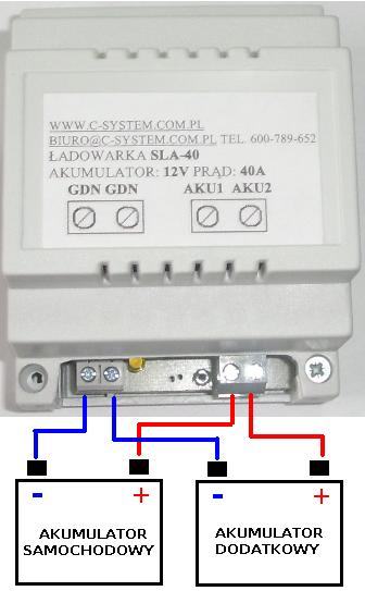

Witam !
Mam busika VW t3 i przerabiam sobie go na kamperka .Chce dolozyc drugi akumulator ,ktory bedzie zasilal czesc mieszkalna (kilka zrowek mala lodoweczka itd.). Problem dotyczy ladowania tego akumulatora .Chcialbym zeby ladowal sie porzez alternataror (podczas jazdy ) .NIe wiem tylko jaki akumulator moge zainstalowac jako ten drugi. Czy ma to byc zelowy czy jaki ? Do ladowania na pewno chce uzyc takiego uzadzenia http://www.c-system.com.p...umulatora.html.

A ja znalazłem takie coś na allegro nazywa się "izolator akumulatorów" wydaje mi się ze to urządzonko może rozwiązać problem.
http://allegro.pl/izolato...1712956810.html

Mam tego typu układ u mnie w nuggecie. Mam wersję z 2 akumulatorami i właśnie tego typu kontrolerem ładowania. Warto wejść na forum elektroda.pl gdyż podobny układ można zakupić lub prosto zmontować 4 razy taniej :)
Ale ogólnie układ działa i dobrze izoluje akumulatory podczas rozładowywania.
