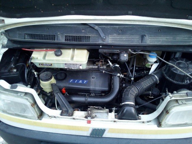

tu masz moje 2.5D bez turbo
Plik ściągnięto 19 raz(y) 196,01 KB
Dziwaczek II oraz Dziwaczek I

Ale wystraszony.Skarbówka,diagnosta oglądający silniki.Koń by się uśmiał.

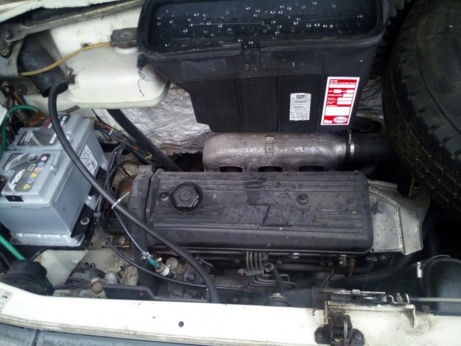

Gewehr napisał/a:
Daj fotki silnika
Ja ma coś takiego 1,9 czy 2,5
mrsulki
w średnim wieku
Nazwa załogi: SULAKI
Dołączył: 06 Gru 2007
Piwa: 44/22
Wysłany: 2017-08-22, 20:29
s0ny napisał/a:
Bankowo 2,5

s0ny
Twój sprzęt: Ducato I Concorde
Dołączył: 08 Wrz 2016
Piwa: 1/3
Skąd: Szamotuły
Wysłany: 2017-08-22, 20:36
mrsulki napisał/a:
Bankowo 2,5
A możesz mi powiedzieć po czym to poznać ?
A jest jakaś różnica między 2,5TD 95KM a 2,4TD 92KM ?
Gewehr
Pomógł: 39 razy
Dołączył: 30 Paź 2013
Piwa: 226/114
Skąd: AmWarsztat.pl
Wysłany: 2017-08-22, 20:52
Na 99% jest to 8140.27 Aby mieć 100% pewność, trzeba odczytać oznaczenie z bloku. Oznaczenie jest nabite z tyłu silnika, pod rurą wodną(okolice).
