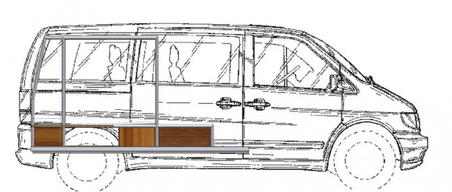

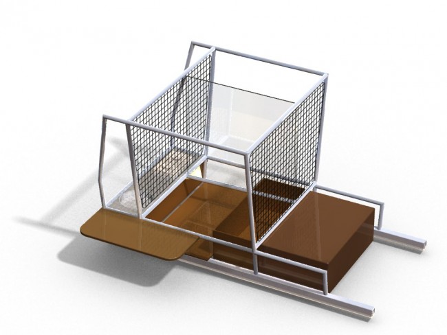

Witam.
Każdy coś buduje, naprawia, przerabia to i ja podzielę się z Wami moim pomysłem na Biwakowóz.
Założenia następujące - auto do jazdy na co dzień i pozwalające dostać się w różne ciekawe miejsca bezstresowo.
Załoga dwie osoby plus na krótkie wypady dodatkowe dwie osoby.
Możliwość przygotowania posiłków w tzw. trasie i proste przystosowanie autka do biwakowania poza kempingami.
Wygodne spanko dla dwojga no i wyszło to co na zdjęciach.
Vito z wysuwanym stelażem i zbiornikiem wody 130litrów
Konstrukcja przestrzenna z rurek stalowych lub aluminiowych, będąca stelażem do mocowanie wszelakiego szpeja podróżniczego.
Kambuz z tyłu co pozwala przygotować papu bez wysuwania stelaża po podniesieniu tylnej klapy
Zbiornik wody przykręcony do podłogi który jest jednocześnie konstrukcją nośną dwuosobowego łóżka.
Cała konstrukcja wysuwa się do tyłu o 130cm na teflonowych prowadnicach i blokowana.
Myślę że rysunki pokazują dokładnie całą ideę.
