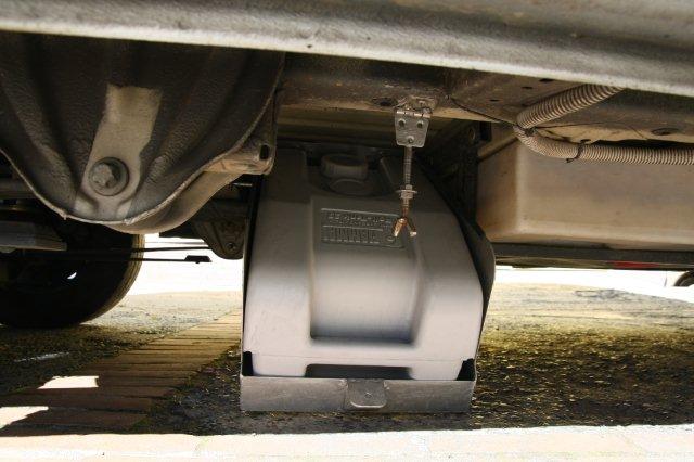

| rakro1 napisał/a: | | Chciałbym pod podłogą bo jestem zafascynowany ile tam miejsca. |
| rakro1 napisał/a: | | Też chciałem pod podwoziem ale raczej zabudowa auta i poprzeczki pod spodem wykluczają to. |
Już przy pierwszej wypowiedzi chciałem napisać, że tak słodko z miejscem to nie jest. W najlepszym miejscu jest zamontowany dedykowany zbiornik do szarej wody i koło zapasowe. W pozostałych niszach - prawie w każdej jest jakaś "przeszkadzajka". Znalazłem miejsce na mobilny zbiornik zbiornik 23l do szarej, aby móc wywozić ją bez wyjeżdżania np. na kempingach. Przedałoby się miejsce na zapasoawą kasetę WC bo opróżnianie jej w kamperowaniu jakie uprawiam to największy problem. Jedem z kolegów z CT "szczuje" jakąś małą klima podpodwoziową i do tego jeszcze Honda. Gdyby Honda mogła pracować na "leżąco" (tego nie wiem) i dało by się ją wydłubać z plastykowej obudowy i umieścić w zgrabniejszej skrzyni z nawiewem i tłumikiem i osobnym zbiorniczkiem benzyny. Obawiam się jednak, że mam za wiele oczekiwań jak na jedno podwozie Boxerka L3
