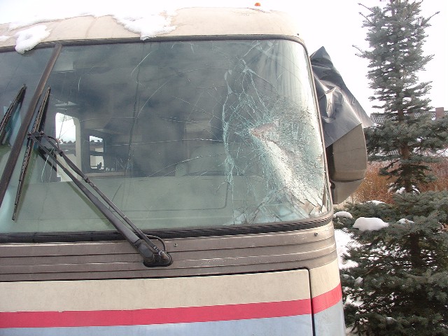

nie to zebym zaraz sie napalal ale samochodzik jest do spoooorej negocjacji bo ma peknieta szybe przednia.
przerabial ktos temat dorabiania tak nietypowej szyby :?:

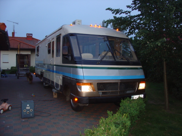

Swego czasu ja dorabiałem przednią szybę, sądzę że o zdecydowanie bardziej złożonym kształcie niż w prezentowanym fiacie/zdjęcia w dziale nasze auta/.Przy założeniu że jesteś "dość mocno techniczny" i masz odpowiednie zaplecze koszt przedniej szyby wraz z wszelkimi niezbędnymi akcesoriami powinien zamknąć się w kwocie ok.1000 pln.

Tanio nie da się dorobić szyby giętej,wymaga ona specjalistycznego kopyta a w przypadku wykonania jednej sztuki jest to całkowicie nieopłacalne.Ja przy swoim aucie i oryginalnej szybie zachodzącej na boki samochodu zniwelowałem łuki za pomocą dodatkowych słupków.
Nowa szyba będzie prosta i musi być klejona.Ja u siebie jej nową ramę /element do którego będzie przyklejona/ zrobiłem z ciepłogiętego kątownika "35" i profila 20x10.Rama została przynitowana do auta z piejscem na "fugę" na jej obrysie zewnętrznym ok 4- 5 cm.Tak szeroka fuga pozwala zniwelować wszelkie "rozjazdy" pomiędzy nadwoziem a ramą i nową szybą.Odradzam fugowanie klejem do szyb/chociaż jest to możliwe/Fuga do szyb samochodowych jest zdecydowanie bardziej podatna na formowanie.W przypadku mojego auta niezbędne było ze względu na boczne załamanie oryginalnej szyby dorobienie czterech laminatowych maskownic. Sama szyba ze względu na jej przeznaczenie/czołowa/ jest hartowana i laminowana/ tzn taka "klejonka" szyba hartowana/folia/szyba hartowana i to wszystko ponownie do pieca.
