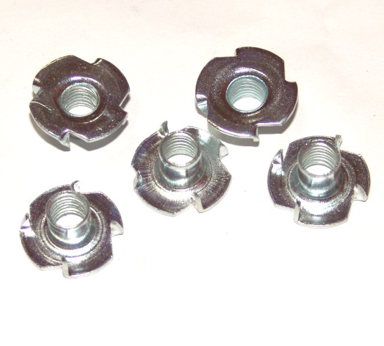

DLatego ja np przechodzę na nitowkrętki (blacha) oraz nakrętki wpuszczane (takie z kłami - drewno) i w ten sposób będę mocował mebelki u siebie. To pierwsze to mocne i pewne ale relatywnie drogie i mało popularne rozwiązanie, to drugie - tanie ale troszkę problematyczne :)
Zawsze możesz jeszcze naspawac nakrętki na płaskowniki i wstawić tam gdzie potrzebujesz - i to jest kolejna pewna metoda.

No i teraz pozostaje problem mocowania szafek. Blachowkręty jak dla mnie odpadają. Po zakryciu ożebrowania będę miał problem z dostępem do niego czyli powinienem przed ociepleniem mieć to rozwiązane. Zastanawiam się czy do ożebrowania nie wmontować przed ociepleniem zaproponowanych przez Kolegę Maszakow-a nitowkrętek. Czytając różne posty na temat zabudowy m. in. "Koguta" wiem że pierwotne plany mogą w każdej chwili ulec zmianie i potrzebne będą nieprzewidziane wcześniej miejsca mocowania. A może dospawać do ożebrowania przed ociepleniem takie nakrętki wpuszczane jak na fotce ?
