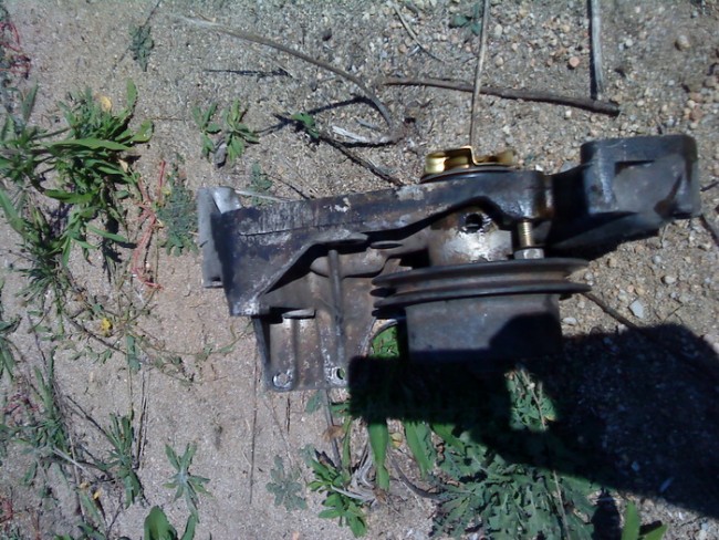

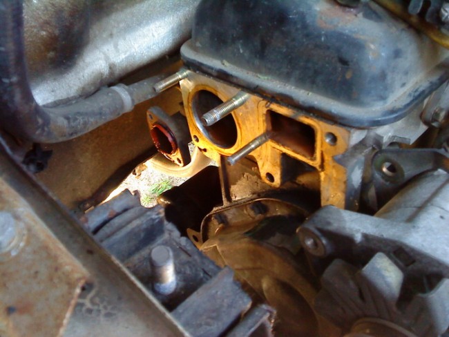

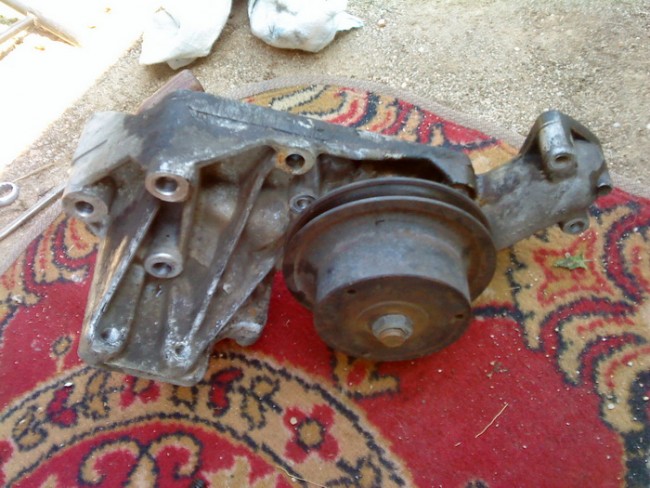

no i udało sie zdemontować tą pumpe po ok 3godz. w temp. 30C W moim kieszonkowym manualu wyglądało prościej :wyszczerzony: Fotki załączam.
Po ściągnięciu tej dużej rolki, zostal taki trzpien a z drugiej strony wiatraczek nierozbieralny. W moim manualu napisane ze pompa jest generalnie nienaprawialna, dalej już nic chyba nie da rady zrobićCo dalej?
Zamawiac nową? :-/ Jesli tak to gdzie ? bo cos maly wybor w internecie.
Ktoś wie?

żadnej uszczelki tam nie widziałem, ale ciekło z tej dziurki o której kolega wspominał, raczej
Plik ściągnięto 42 raz(y) 164,23 KB
tu widac ta dziurkę ... po srodku i stad raczej lecialo
Plik ściągnięto 46 raz(y) 241,49 KB

wszystko się zgadza. Sugeruję oddanie pompy do warsztatu, który się tym zajmuje. Potrzebny jest specjalny ściągacz do tego "wiatraczka".
Istota problemu jest wymiana uszczelnienia wałka i wymycie oraz właściwe nasmarowanie łożyska specjalnym smarem. Czasem nawierca się obudowę aby wtloczyć smar.
Gdybyś miał problem - daj znać - znajdziemy warsztacik.Pozdrawiam J.
