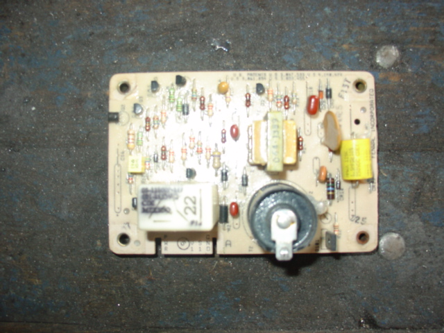

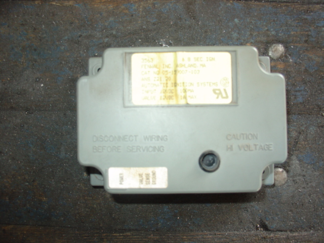

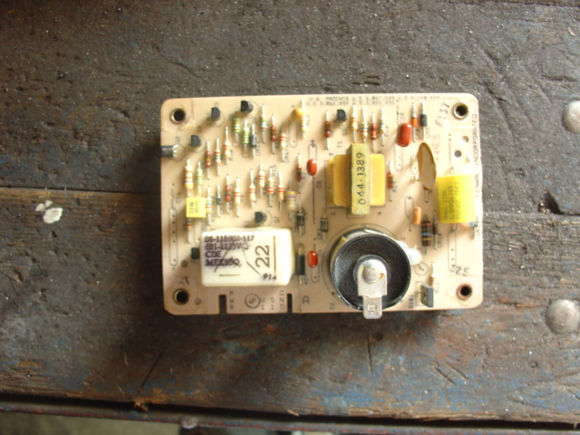

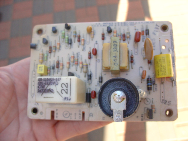

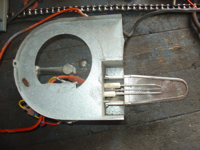

Witam
Przystąpiłem do uruchomienia ogrzewania w kamperze,niestety palnik nie odpala.Generator iskry mimo że na właściwych pinach ma prąd i masę nie otwiera zaworu gazowego i nie generuje iskry.Zawór gazowy jest sprawny,na krótko startuje.Moje pytanie brzmi, czy może znacie kogoś kto jest w stanie naprawić wspomniany generator,może ktoś podpowie od jakiego pieca go podebrać.Moduł jest zasilany 12 V ,otwiera zawór gazowy i posiada wyjście na czujnik płomienia.

Ogrzewanie już działa,powód niedomagania jak to często bywa prozaiczny,brudne styki i niedostatecznie długi czas rozruchu/kondensator nie zdążył się naładować/Auto ma podgrzewaną podłogę i nawiewy w sypialni i części dziennej.
