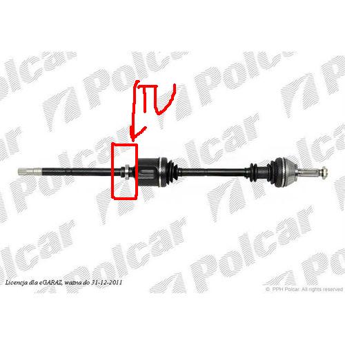

w peugocie j5 prawa półośka ma łożysko podporowe w tym miejscu co zaznaczone na cerwono łożysko to wchodzi w odlew miski silnika i jest blokowane przez 2 sruby z taklim dziwnym łbem jesli tych srub nie nasz to całośc moze ruszac się w prawo i w lewo
do skrzyni półośka wchodzi przez łożysko i uszczelniacz który znajduje sie pod taką klapką mocowaną z tego co pamiętam na 4 sruby m 8 wyjmując półośkę ze skrzyni nie musisz ich odkręcac nic się nie posypie nic nie spadnie do srodka za pierwszym razem bałem się wyjąc myślałem że coś wpadnie do skrzyni w skrzyni półośka wchodzi w taki nafrezowany kielich zaslepiony generalnie jak cieknie to wymiana uszczelnienia w skrzyni powinła pomóc jeżeli półoska nie jest wytarta w tym miejscu
co ciekawe ja mam po dwa uszczelniena na stronę bo się spokojnie mieszczą
gdzieś to opisywałem w temacie uszczelnienie silnika peugot j5 bodajrze

no i właśnie o te łożysko podporowe mi chodzi ...... niestety chyba je zgubiłem :) , to znaczy na półośce jest jego pozostałość i również pozostałość jest w tym odlewie ( wygląda to tak że kulki gdzieś znikły ) Przez to że nie mam tego łożyska półośka wysuwa się ze 2 cm ze skrzyni oraz nie podpierana półośka lata w tym odlewie . W trakcie jazdy nie słychać żadnych dziwnych hałasów . .....
Na pewno trzeba to naprawić , tylko pytanie co może się stać jesli zrobie jeszcze ze 120 km na takim defekcie ?
Wczoraj przejechałem ze 100 km i nic sie nie stało hehe :)

To właśnie łożysko padło mi w tym roku w Czechach, w Pradze zaczęło się od lekkiego dzwonienia które odwiodło mnie od pomysłu jazdy do Chorwacji i skłoniło do jazdy powrotnej do Polski. Jazda zakończyła się 30km od granicy, wibracje takie , że jazda była niemożliwa. Hol do warsztatu i niestety wymiana całej półosi. Wycieku oleju nie było. Radzę nie czekaj na takie objawy i wymień łożysko .
Marek
