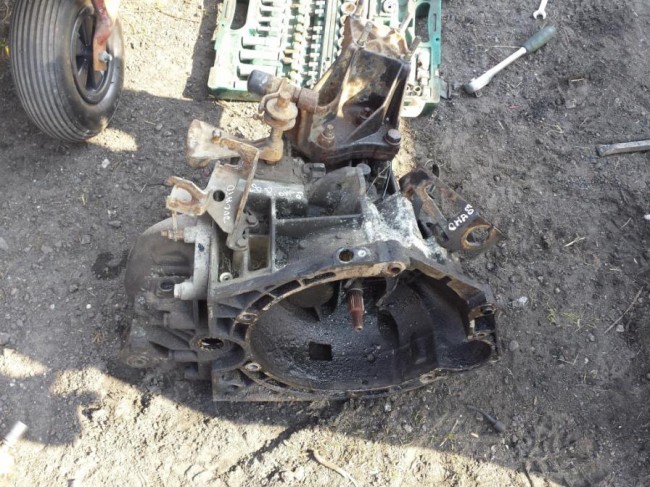

No i stalo sie to ,co przewidywalem od dawna.Do wbicia czworki trzeba uzyc mocnego szrpniecia przekladni i czasem wejdzie,dwojka i trojka zgrzyta.Dobrze dziala tylko piaty bieg,bo zebatki byly zmieniane.No i szukam skrzyni,tylko ze od 4 miesiecy nie umiem znalezc wlasciwej.Otoz moja ma system przekladni taki jak 2.8jtd,to znaczy tam gdzie linki zmiany biegow jest przekladnia na lapie i jedna linka podnosi a druga przesuwa wajche.Tylko ze wszystkie te skrzynie posiadaj inny system sprzegla,a u mnie sprzeglo wyglada jak w tej drugiej skrzyni,gdzie linke zapina sie na stale i podciaga sprzeglo.Przez 4 miechy na allegro pokazala sie raz skopiowalem zdjecie z aukcji,dolacze.I zastanawiam sie ,czy moja to nie rzezba jakas.I potrzebuje rady,cY mozna zakupic inna skrzynie np z tym samym sposobem sprzegla ,ale z dwoma dzwigniami zmian biegow?
Panowie doradzcie cos,bo kilku fachowcow tu mamy,a ja za 2 tygodnie wyjazd na slowacje,bez czworki lipa troche..No i zdjecie mam dokladnie taka skrzynie

sprobuje w wiekszej rozdzielczosci,teraz na alle nie ma zadnej takiej skrzyni,wtedy tamtej nie kupilem,bo gosc stwierdzil stan nieznany i zero rozruchowej,wiec...

Haha,naprawione- koszt dwie trytytki
otoz wyrobilo sie gniazdo gdzie chodzi wybierak.Przy okazji roboty czapki i zaworow dociagnalem do siebie wybierak i zauwazylem ten luz.Dopiete trytytkami w kierunku silnika do lapy skrzyni i biegi wchodza jak w nowce sztuce, :diabelski_usmiech
No to nie wymieniam na razie.Zestaw naprawczy(trytytki sztuk 4)spakowane.Na nastepne 40 tysie y powinno wystarczyc :ok

no i wszyscy "fahofcy" spisywali ta skrzynie na straty.Teraz wiem,wystarczy tulejke dorobic i bedzie cacy.Ale na razie 2 trytytki wystarcza.Zobaczymy ile do przetarcia polata,na razie 400km zrobila

A tak naprawde chetnie bym to porzadnie zrobil,ale wyrobiona jest obudowa skrzyni.I wstawilby tam tuleje mosiezna,ale trzeba by cala skrzynie rozebrac.A jak sie okazuje chyba nie ma po co.Zgrzyty i skrzypy spowodowane byly wlasnie ta latajaca dzwignia.Teraz jak ustalona w odpowiedniej pozycji,to mozna biegi nawet "sportowo"zmieniac,nic nie zgrzytnie.Wycieki zrobilem wczesniej,nowe zimeringi i podkladka miedziana ustalajaca lozysko kolo polosi.Nowa piatka-szybka.wiec na razie zostaje,zrobie moze jakas pozadniejsza opaske mocujaca.
I co najciekawsze tak jak pisalem skrzyniowcy patrzyli,jezdzili,mowili synchronizatory,nie oplaca sie,trza nowa.No i jakby pasek nie przeskoczyl to bym nie zrobil,a tak my z mechanikiem przy okazji skrzynie naprawili

podnosze temat dla potomnych.Tak różowo niestety nie jest,juz trytytki nie pomagaja,wybierak nie wbija 2 a 4 bardzo ciezko.Wiec decyzja o wyciagnieciu i jest juz na zewnatrz.I za przeproszeniem dupa blada.Oznaczenie skrzyni 20UM06,skrzynia z jtd po 2002 ,praktycznie nie do dostania,zregenerowc tez sie nie chca podjac,na allegro nie istnieje :( .Zaloze 20UM05,niby inne przelozenia,ale tez z kol 16.

mojej wyremontowac sie nie da ,skrzyn o tym oznaczeniu na allegro,olx itp nie ma.To 20UM06.Juz rozebrana,np.kolo zebate z walka ma 13/82 zeby,gdzie w 20um05 ma 13/na 64 chyba.Ze skrzyniarzem ja dzisiaj rozbieralem,w bielsku.Skrzyn do ducato po regeneracji cala hala,a takiej jak moja ani jednej.Podmienilem na 20UM05 ,powinien byc troche wolniejszy tylko niz na tej mojej.Dzwon pasuje,wiec...No i nie wzial az tak duzo,zostawilem swoja ,zaplacilem 1200 z nowymi lozyskami,wiec wymiana chyba ok,do mojej nie mial wogole czesci,stwierdzil ze nawet wybierak troche inny
