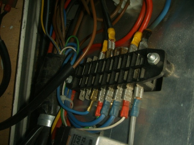

Witam wszystkich serdecznie.
Mój kamper to Hymer 64 poprzedni właściciel wyciągnął wszystkie bezpieczniki.Proszę o pomoc,nie chcę sprawdzać metodą prób i błędów :diabelski_usmiech .Może ktoś wyciągnął bo było zwarcie :shock: Dziękuję za wszystkie porady.Oczywiście chodzi o zabudowę

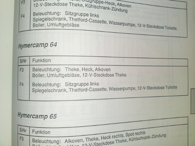

W przyszłym tygodniu podjadę do kampera i sprawdzę wartości bezpieczników. :spoko
Wysłany: 2012-01-06, 15:43

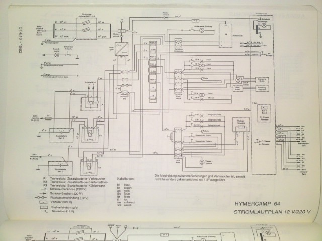

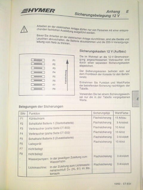

mam instrukcje serwisową do HYMERA
moze te informacje coś Ci pomogą..

gotic1
Twój sprzęt: fiat ducato 2,5TD hymercamp 94r alkowa
Dołączył: 28 Gru 2011
Piwa: 15/1
Skąd: Wałcz
Wysłany: 2012-01-06, 19:06
Bardzo dziękuję gino,ta informacja całkowicie mi wystarcza :lol: :lol: :lol:
Nie będę musiał kombinować z tymi bezpiecznikami
