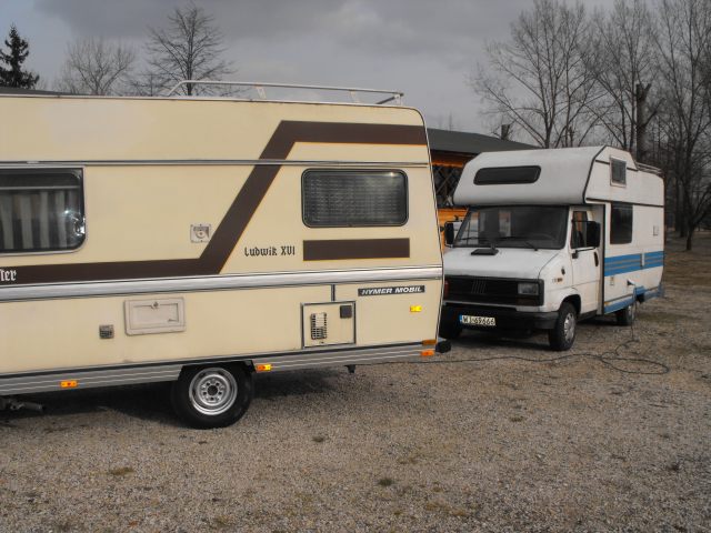

Mam pytanie do posiadaczy powyższego modelu. Jaki jest wymiar kasety tzn szerokość i wysokość. Mam już w autku klapę rewizyjną ale nie wiem czy przejdzie przez nią kaseta. W dokumentacji podają wymiar klapy h=35cm szer=30cm a ja mam taką jak na foto. A u mnie jest te 35cm szerokości ale jest niżej.

Obawiam się ,że nie wejdzie. Oryginał klapa bardziej idzie w kwadrat ,niż prostokąt :spoko

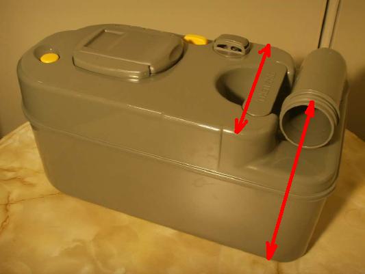

Chodzi mi o dwa wymiary zaznaczone na zdjęciu. Wysokość (bo moja klapa nie jest wysoka) i szerokość (bo jest szeroka) Nie mam kasety i nie mogę przymierzyć do klapy.
A zakup za kilkaset złotych a potem jeszcze konieczność wymiany klapy to mi się nie uśmiecha.
Wolałbym zmierzyć u kogoś i sprawdzic w Ludwiku, a nie kupować kota w worku :mrgreen:

Piwa: 145/46
Wysłany: 2011-04-15, 16:28
Szer.- 26cm
Wys.- 24,5cm

Dzięki Marku. Teraz już mogę kombinować. :szeroki_usmiech
