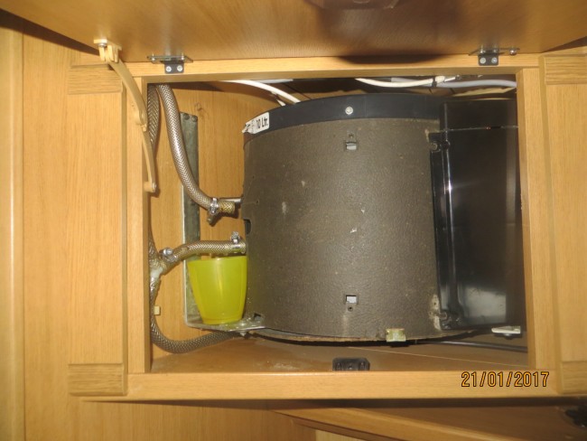

mam taki bojler-gdzie tu jest żółty dinks do ustawienia w pionie. przy okazji - jeszcze nie napełniałem bojlera wodą, kupiłem kampera miesiąc temu. jak to zrobić - po prostu odkręcić w kranie ciepłą wodę?
Plik ściągnięto 14 raz(y) 468,63 KB
Andrzej R.
Twój sprzęt: Citroen C25 Dethleffs A532
Nazwa załogi: Wanda i Andrzej
Dołączył: 13 Wrz 2015
Otrzymał 3 piw(a)
Skąd: Pisz
Wysłany: 2017-01-21, 10:13
tak
