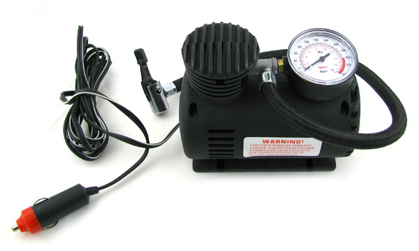

witam,
chcialbym wiedziec (i mysle ze pare innych osob rowniez) jak to jest z przelicznikami bary/psi/atmosfery
no bo jezeli musze awaryjnie napompowac opony w moim Burstnerze do 4 atm. to taki zwykly kompresorek (np.max17 bar 250psi) da rade?
a jesli nie da to jaki musze miec ??
:haha: to tak gwoli scislosci :haha:

ale z tej tabelki co dal maszakow oraz z wpisu Tadeusza wychodzi ze 17 bar-ow to okolo 17 atmosfer a to znaczylo by ze mozna napompowac nawet ciezarowke.... a to przeciez taki zwykly gowienkowaty kompresorek jest.... jakos nie za bardzo chce mi sie w to wierzyc... moze ktos takim juz pompowal oponki i ma doswiadczenie ?

takim kompresorem to możesz rowek dziecięcy napompować,
mam to badziewie i używam właśnie do pompowanie rowerów ,
poza tym robi dużo hałasu.

no wlasnie....
tez mi sie tak wydaje.... ale napisane jest ze pompuje do 17 BAR....znaczy tyluż atmosfer
i jak tu wierzyc w to co napisane... :(

Przeliczenie, które przedstawiłem jest prawidłowe, natomiast zaprezentowany przez Ciebie kompresorek nie napompuje opony ciężarówki. Zanim osiągnie właściwe ciśnienie , już się zużyje. Problemem jest nie ciśnienie a ilość powietrza do przepompowania. On tego nie wytrzyma, przegrzeje się i albo zatrze, albo straci kompresję. Małą bankę napompuje do kilkunastu atmosfer. Ale tylko raz. :szeroki_usmiech :diabelski_usmiech
Tak jak napisał OMEGA, pompuj tym dziecięcy rowerek. :spoko

Awaryjnie czyli od zera chcesz pompować ? to troszke potrwa. do dopompowywania to jako tako się nadaje.
Od zera już prędzej napompowałbyś do 1 - 1 ,5 Atm w 10 minut a potem dojechał do stacji i na stacji w minutę wbił pozostałe atmosfery.

ta pompka to max. 3 minuty i zamiast pompować wtłacza powietrze do środka :mrgreen:
do rowerka dzięcego ,to tak

A w takim kompresorze jaki przedstawiłeś na zdjęciu, po kilku pompowaniach do 2 atm po kilkanaście minut, rozleciała się na pół jego plastikowa obudowa.
