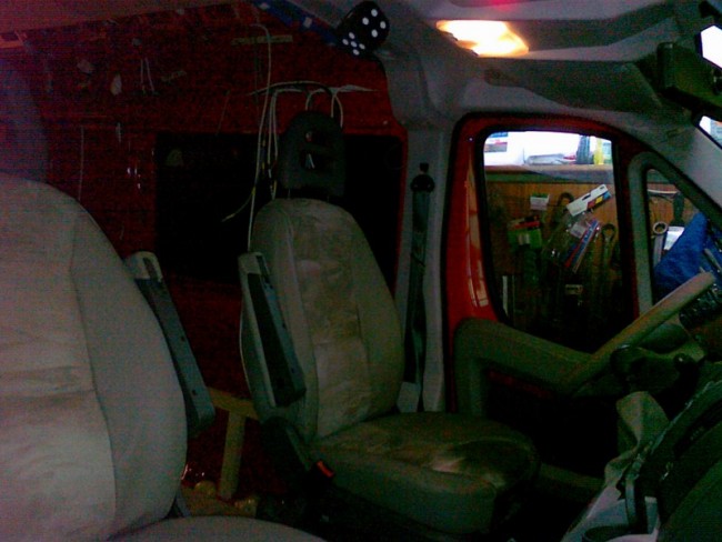

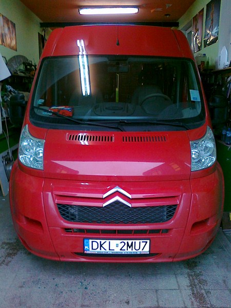

Wysłany: 2011-03-22, 14:32   Przebudowa DUCATO blaszaka X250 po 2006> na Campera

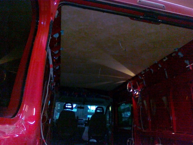

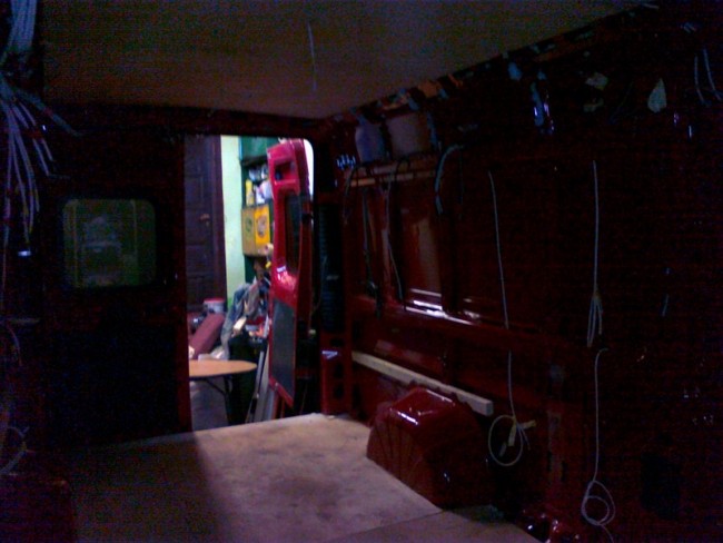

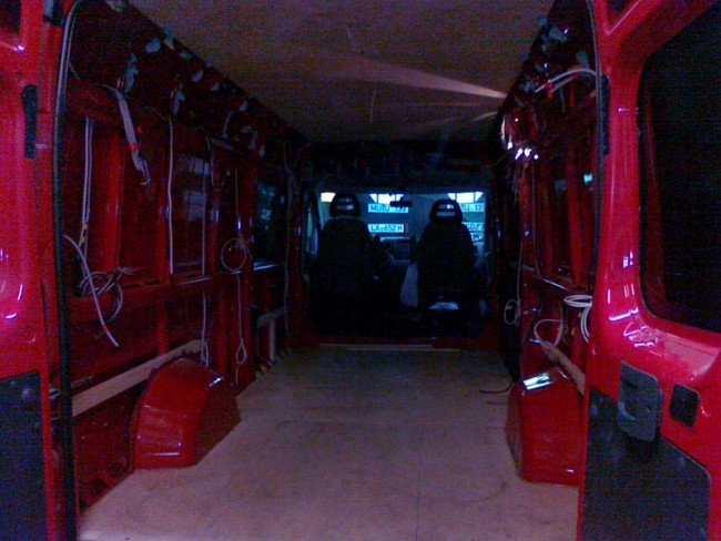

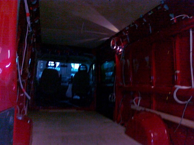

Witam, wszystkich zakładam nowy ciekawy temat odnośnie mojej przebudowy i wizji przebudowy, oraz pomocy przez innych forumowiczów przy przebudowie mojego ducato X250 Maxi 3,0JTD nówki :-) na Campera. pozdrawiam Serdecznie
Zdjęcia przedstawiają stan sprzed 2 tygodni, ale aktualnie mam zrobione, wrzuce dodatkowe fotki jak zrobię :
- pomalowane zderzaki i nadkola w kolor auta
- izolacja styrodur 3cm podłoga + sufit
- izolacja styrodur 8cm boki
- wzmocnienia boczne z heblowanego drewna
- podłoga 12mm skleja wododporna na to panele AC4
- boki + sufit 10mm skleja wodoodporna
- wstawienie szyb szklanych do tylnych drzwi, bocznych i vis a vis
- wstawienie 3x szyberdachów heki 2, 40cm z wentylatorem wyciągowym,28cm w łazience

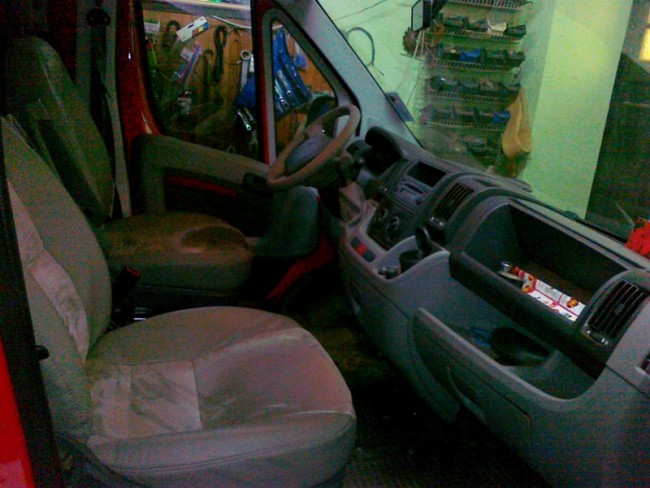

- zrobione fotel przód i tył 1+1+2 skóra + alkantara

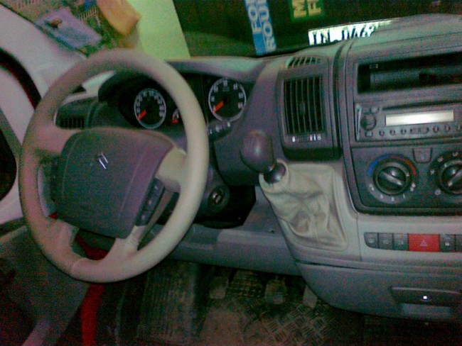

- obszyta kierownica skórą + mieszek
- zamontowaną antene CB + instalacja
- Zamontowana antene do naziemnej TV analogowej
- instalacja wewnętrzna 12V+220V do tego mam moduł MES-250-1 Modul A
- otwory pod gniazdo zew. zasilające,gniazdo zew. wyjściowe, kratki pod lodówke, drzwiczki pod kasete wc,
- instalacja pod dodatkowe 4 głośniki na zabudowie
Dawcą pomocnym jest uszkodzona przyczepa tabbert vivaldi 520... 2006r ewentualnie mogę coś odsprzedać co mi zostanie, 90% roboty wykonałem sam z ojcem.
Kupię chętnie stolik do kampera wewnętrzny jakby ktoś miał bądz samą nogę i listwe do mocowania.
Mam takie pytanka odnośnie mojej zabudowy :
- czy do modułu MES-250-1 Modul A musze osobno podłączyć przetwornice 12V ? czy może on ma to wbudowane w sobie...
Przyszłościowe czynności związane z zabudową :
- oklejenie sklejki tzw laminatem plastikowym w kolorze szarym
- zamocowanie szafek
- zamocowanie łożka
- instalcje gaz,woda,ogrzewanie
Mam nadzieje że moje zdjęcia będą pomocne innym forumowiczą w przebudowie ponieważ widziałem że temat się ostatnio zrobił na TOP'ie , czekam również na różne sugestie. pozdrawiam

No slicznie
Widzę tam mnóstwo kabli, wiec obowiązkowo nie zapomnij o przelotkach
aby w czasie jazdy nie doszło do uszkodzenia/przetarcia izolacji instalacji elektrycznych.
Szczególną uwagę i staranność wykaż przy instalacji 230V,
w zasadzie taka instalacja to przylącze, doprowadzenie do lodówki i jedno gniazdko
na tym bym zakończył - wiele punktów to wiele potencjalnych niebezpieczeństw.
no i powodzenia :spoko

Jeszcze jedno- szyby :!:
chcesz wstawić szklane okna ? błąd,
szkło będzie jednowarstwowe
lepsze będą okna typu kampingowego dwuszybowe,
wykorzystaj co masz z tej przyczepy
a resztę dokup -koniecznie z moskitierami i roletami
po co wyważac otwarte drzwi
:bigok

papamila napisał/a:
No slicznie
W żadnym przypadku nie zgodzę się z takim stwierdzeniem. W obecnych czasach potrzeba mieć wiele gniazdek stacjonarnych. Prawidłowo wykonane są zdecydowanie bezpieczniejsze niż plątanina zewnętrznych kabli, przedłużaczy i innej doraźnej prowizorki.

ech gdyby nie ten przód, to byłby ładny kamper :-P no ale cóż, to w końcu Włosi to projektowali... Alfa Romeo ma wyglądać a Fiat się sprzedawać :-P
Przemyśl dokładnie gdzie chcesz mieć te szyberdachy, żeby ci rozkład wnętrza nie przeszkadzał - albo nie kolidowały z bagażnikiem i solarami na dachu.
1) Styrodur - ciekawe - wszyscy psioczą że hałaśliwy żw skrzypi itp itd a jednak to kolejne podejście do docieplenia blaszaka. nikt tu nie lubi wełny czy co ? a może tapicerowie samochodowi się mylą ? :)
2) nie za grube te twoje ścianki? Będziesz je traktował jeszcze jako element konstrukcyjny(mocowania) że dajesz taką grubą sklejkę ? brakiem mocy przejmować się nie musisz ale mimo wszystko masa jest masą...
3) podłoga 12mm + panele AC4 - panele nie lubią wilgoci moga ci spuchnąć w zimie. Czym izolowałeś podłogę ?
I trochę jaśniejsze fotki proszę - niewiele widać w tym garażu :)
Pozdrawiam, maszakow

Mam chęć też przerobić blaszaka,jednej rzeczy nie rozumiem przy prywatnych przeróbkach. Budowa samochodu kampingowego została już wiele lat temu wymyślona. Np.podłoga w kamperze to sklejka 0.6mm+styropian+0,4mm sklejka, a na to jak najcieńsza wykładzina PVC,i KONIEC. Kolega pisze podłoga sklejka 10mm :shock: :shock: po co....??, te lekkie podłogi mają co poniektóre po 25 i więcej lat i trzymają się :) Przy blaszaku widzę spód oryginalny blaszany+styropian+0.4 mm sklejka +wykładzina PVC. Ściany wełna mineralna w worku foliowym+płyta mdf 3mm+okleina meblowa z PCV(samoprzylepna) ,sufit wełna w folii + biała płyta mdf.Z zewnątrz samochodu powierzchnia dachu pokryta cienką( 0,3 mm) blachą z nierdzewki z połyskiem,przyklejoną do powierzchni na silikonie Sikaflex 221. Zaoszczędzone kilogramy z racji budowy..... (acha wszystkie meble w środku wykonane z styroduru typu sandwicz o grubości ścianki 24mm części zewnętrzne oklejone okleiną drewnopodobną samoprzylepną)...... przeznaczę na transport piwa w lodówce :haha: Pozdrawiam :spoko

Wysłany: 2011-03-22, 23:47
Mam pytanie czy liczyłeś ile twoja konstrukcja będzie ważyć ? Konstrukcja nadwozia nie wymaga wzmocnienia, lecz jedynie docieplenia. Dlaczego ściany ocieplasz grubszą warstwą izolacji niż sufit i podłogę, w konstrukcjach fabrycznych jest chyba odwrotnie. Gratuluję zapału i jednocześnie proponuję abyś trochę poczytał między innymi na tym forum o podobnych konstrukcjach. Zawsze to taniej uczyć się na cudzych błędach. Nie marudzę aby Cię zniechęcić, lecz abyś był zadowolony ze swojego dzieła.
