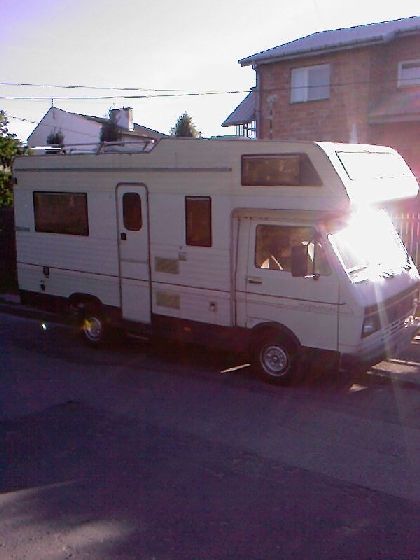

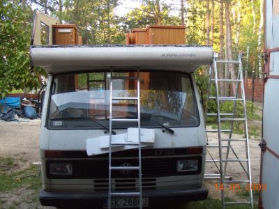

Teraz pare fotek z "diagnozy" :)
(wszystkich, ale przede wszystkim wytrwalych wlascicieli odbudowamych samochodow)

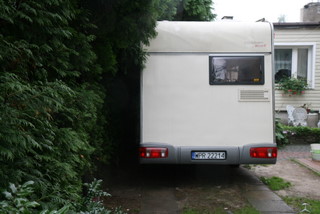

zarejestrowany byl juz w Polsce, dojechal bez problemu, i... stana za domem czekajac na lepsze czasy :)
Plik ściągnięto 17910 raz(y) 31,4 KB

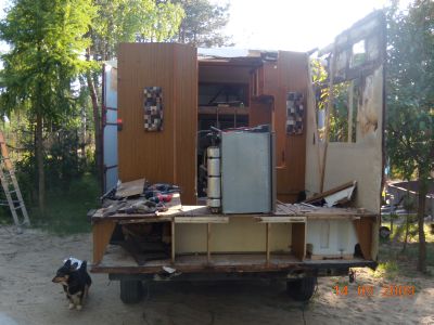

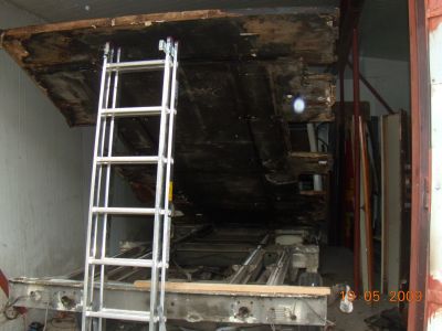

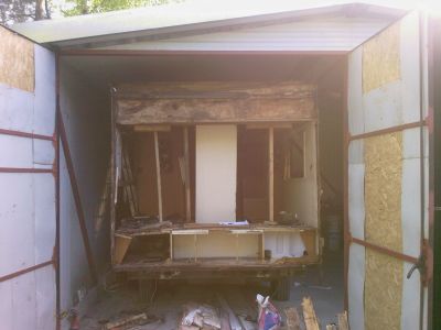

mialem wykjatkowe szczescie. Po spuszczeniu powietrza zmiescil sie !!!! do garazu ( ktory byl budowany na inny, nizszy samochod)
Plik ściągnięto 17910 raz(y) 27,79 KB

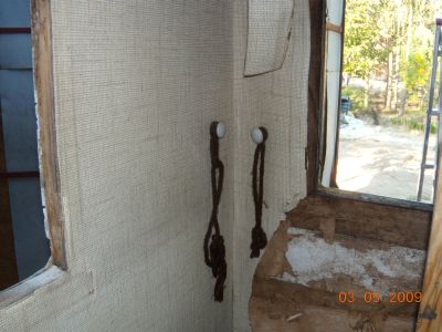

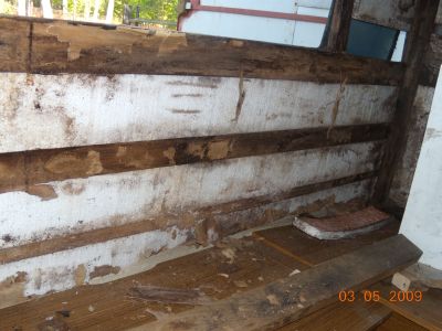

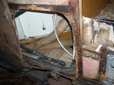

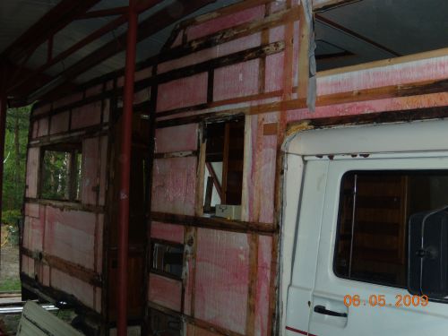

!!! dla ulatwienia dodam, ze konstrukcja nie jest z zadnego egzotycznego drewna z natury w kolorze ciemnym :), tak takie cos wyglada pod poszyciem, woda rozlewa sie po calutkiej scianie, jakby specjalnie dla porownania zostala sucha listwa obok okna alkow
Plik ściągnięto 17910 raz(y) 77,37 KB

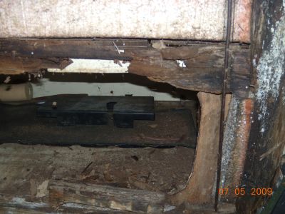

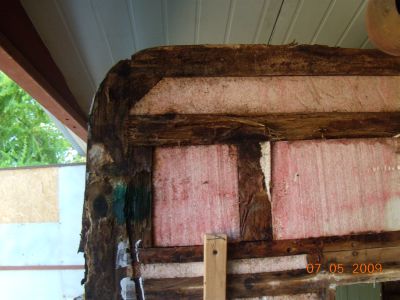

typowe miejsce i typowa sprawa, zadne wkrety konstrukcji ani klej nie ma juz sie czego trzymac... a wszystko trzymalo sie kupy, pod podlaga alkowy w wytloczeniach laminaty stalo pare lotrow wody
Plik ściągnięto 17910 raz(y) 75,7 KB

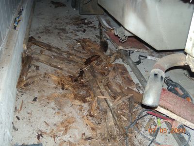

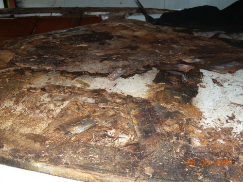

a teraz jeszcze lepsze... tak wyglada dach w czesci nad podkowa. Co ciekawe nad alkowa byl suchy, no oczywiscie poza miejscami laczenia ze scianami. Takie skrajnosci.
Plik ściągnięto 17910 raz(y) 94,68 KB

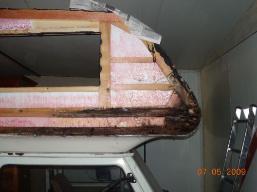

narozniki na gorze...
Plik ściągnięto 17693 raz(y) 70,73 KB

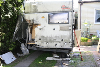

arrtur, kolego witaj, jestem takim samym zapaleńcem jak Ty.Jeżeli będziesz potrzebował pomocy nie tylko tej "fizycznej" daj znać ,jestem chętny pomóc bo w swoim to już porobiłem prawie wszystko i szukam już "dziury w całym".Jestem z Pruszkowa, wiec jestem sąsiadem przez miedzę ,dzwoń bez obaw !.Sam odbudowałem to
PS.
Telefon z "boczku"!
Plik ściągnięto 17488 raz(y) 59,14 KB
a to dowód na moje słowa
Plik ściągnięto 17488 raz(y) 34,98 KB

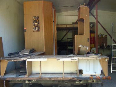

Wybralem pare zdjec dot rozkladania konstrukcji - albo jej rozpadu.
Wyczytalem u jednego z pierwszych pracownikow remontowych" ze rozkladanie zajelo mu 3 tygodnie po 10 godzin w dwie osoby... U mnie poszlo szybciej. Sam zrobilem to w tydzien. Z tym, ze nie czyscilem czesci. Robile to pozniej na biezaco i to rzeczywiscie masa czasu.
a dzialo sie to mniej wiecej tak:

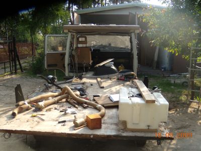

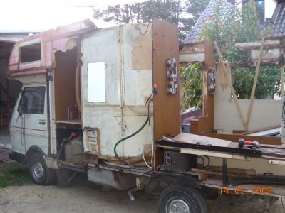

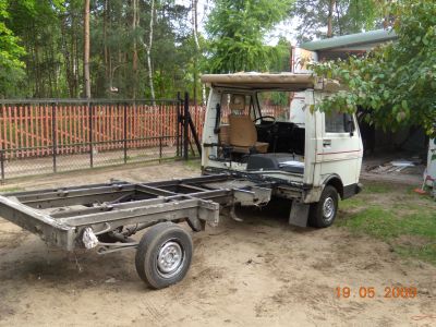

zaczynamy rozkladanie konstrukcji,
Plik ściągnięto 17349 raz(y) 20,3 KB
idzie szybko
Plik ściągnięto 17349 raz(y) 17,35 KB
po zdjeciu elementow dachu i mebli gornych ktore oczywiscie tez spelniaja role konstrukcyjna musialem dokladac listwy do scian zeby sie nie ... rozpadly same
Plik ściągnięto 17349 raz(y) 73,38 KB
no wlasnie boczek troche sie urwal i zostal tylko kawalek alkowy
Plik ściągnięto 17349 raz(y) 73,04 KB
te worki w drugim planie to.... wlasnie kamper :)
Plik ściągnięto 17349 raz(y) 78,11 KB
bez scian
Plik ściągnięto 17349 raz(y) 68,23 KB
coraz mniej
Plik ściągnięto 17349 raz(y) 75,72 KB
jak wszystko to wszystko - podloga out
Plik ściągnięto 17349 raz(y) 69,73 KB
nooo, i mamy wreszcie konkret.
pole do popisu...
co ciekawe jak byl taki lekki to strasznei ciezko bylo nim jezdzic, buksowaly kola przy minimalnym oporze przodu
Plik ściągnięto 17349 raz(y) 81,17 KB
