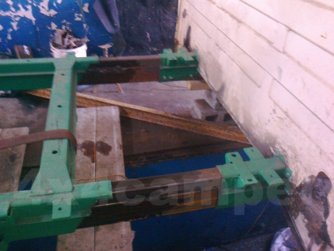

Witam.
Szukam pomocy/ informacji na temat wzmocnienia (lekko już zagietej) ramy w sprinterze 312, odcinek za ramą (40cm).
Jak najlepiej to zrobić? Rozciąć na zakładkę i wsunąć profil?
Myślałem nad profilem 150x50x3-4mm
Widziałem, że jeden z uzytkowników 4x4camper coś takiego robił.
Za wszystkie porady z góry dziękuje.

Nie do końca na takie naprawy powinna być dokumentacja z jakiego materiału nakładka plus rysunki techniczne oraz spawy wykonane przez spawacza z uprawnieniami , co do tych profili w ramie to już rzeźba i taka naprawa ramy może być powodem aby pojazd nie przeszedł badań technicznych.
michal_pokora@interia.eu napisał/a:
tylko czy to ma jeździć po drodze czy po polu :)

eler1 napisał/a:
Taaaaa..... najlepiej w ASO z wpisem do książki serwisowej.
Ktoś kto nie ma pojęcia nie zabierze sie za taką naprawę.
A kto ma pojęcie zrobi to lepiej jak fabryka bo nie będzie się więcej rama gięła i pękała.
A co mają badania techniczne do tego ?????? Profil wzmacniający wstawiony jest w środek ramy przecież.

Jak wszystko wiesz to po co się pytasz ?
Jak nie będzie widać naprawy to ok. Jak będzie to pierwszy policjant może dowód zabrać o itd nie wspomnę - rama jest dość ważnym elementem konstrukcyjnym i po takiej naprawie można mieć problemy z oponami a nawet utrzymaniem prostego toru jazdy ale TY TO WSZYSTKO WIESZ :mrgreen: :shock: :roll: :gwm
A tak przy okazji będzie lepiej niż fabryka na tym kawałku a pęknie za wzmocnieniem :haha:
Nie raz to widziałem :oops:
A może ten samochód był albo jest notorycznie przeładowywany i dlatego rama nie wytrzymała , albo ruda ją zjadła ? :?
