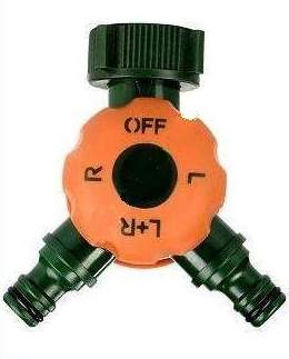

Jest taki trójnik ogrodowy - rozdzielacz. Można kupić różne wersje. również na wąż. Zakładasz nad zbiornikami - i masz 2 wejścia jedno wyjście. możesz ustawić sobie prawy lewy lub oba zbiorniki. Ciekawe jak będzie ciągnęło na dwóch :) bo na jednym zapewne bez zmian. :)
jełśi kanistry mają wyjście na kurek od dołu, to najzwyklejszy trójnik wystarczy by je spiąć i wąż poboru podpiąc od dołu.
JA używałem kiedyś takiego do spięcia odpływów zmywarki i pralki. 2 wejścia jeden wąż wylotowy. Było potrzebne przełączanie by jedno urządzenie nie zalewało swoimi ściekami drugiego :)
to wersja kranowa, ale są i wężowe
