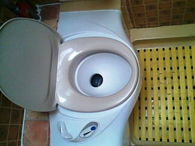

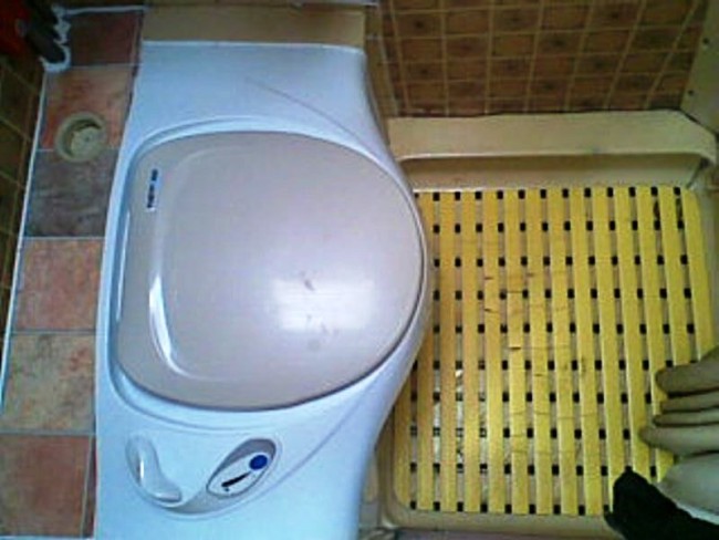

Moze to cos pomoze.Tak jest zamontowana w moim skorpuionku
Plik ściągnięto 4121 raz(y) 57,62 KB
Plik ściągnięto 110 raz(y) 72,54 KB
Plik ściągnięto 124 raz(y) 67,05 KB

odnośnie klapy to musi ona byc tak umiejscowiona aby po jej otwarciu można było chwycic ze rączkę i najkrótszą drogą w poziomie ją wysunąc-tak jakbyś wysuwał szufladę z mebla,natomiast łoże szuflady jak i tron są zintegrowane i muszą byc trwale związane z miejscem w którym są zamontowane-wkrętami,masą poliuretanową itp-w zależności od fantazji i wagi króla i jego podwładnych

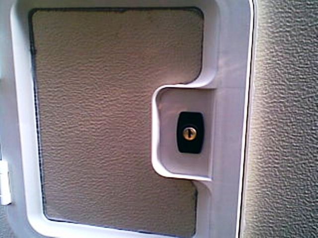

U mnie to tak wygląda :

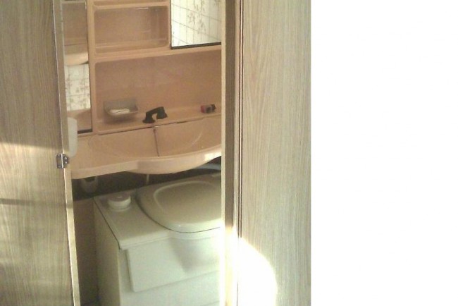

...a marzenie o wywaleniu "przenośki" nie tylko Ty chcesz realizować, sam szukam sławojki i nawet chciałem zapytać czy ktoś montował taką w starym Dethleffsie ze skośną pupą (brak możliwości przysunięcia sedesu do tylnej ściany) , a tu proszę trafiłem dziś na ogłoszenie w otomoto gdzie ktoś oferuje na sprzedaż starego Dethleffsa z WC kasetowym- więc można ;)
...inną sprawą jest cena takiej używki razem z klapą serwisową. :bajer
fotkę zapożyczyłem i przerobiłem z ogłoszenia i mam nadzieję że mi nikt za to głowy nie urwie ;)
Plik ściągnięto 3977 raz(y) 5,9 KB
fotkę zapożyczyłem z ogłoszenia i mam nadzieję że mi nikt za to głowy nie urwie ;)
Plik ściągnięto 117 raz(y) 42,95 KB
