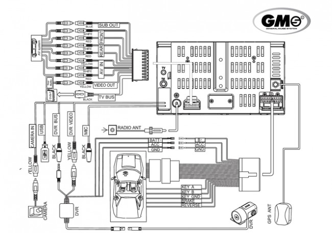

Ja zakupiłem pod koniec sezonu i skonfigurowałem w swoim statku GMS 6401. Sprzęt został mi polecony przez znajomego który ciągle stratuje w jakiś zawodach AUDI-VIDEO w samochodzie ( .. i sporo wygrywa :) ) No i sprzęt za połowę ceny Kenwooda. Poczytaj opis i dane ale masz wszystko co potrzebujesz. Na karcie SD mam wgrane dwie navi - AutoMape i IGO a plus masz min.: camera cofania, skonfigurowany telefon, DVD - oglądasz w radiu albo w telewizorze, pilot, subwoofer i kupa wyjść.
Zacząłem tworzyć dokładny opis z zdjęciami ale jakoś brak czasu i nie mogę się przyłożyć aby skończyć - jak skończę to wstawię na CT.
http://www.gms.pl/pl/_sp/115/
.. a jest z kieszenią - można przekładać do innego auta o ile przygotujesz drugi zestaw montażowy :)
