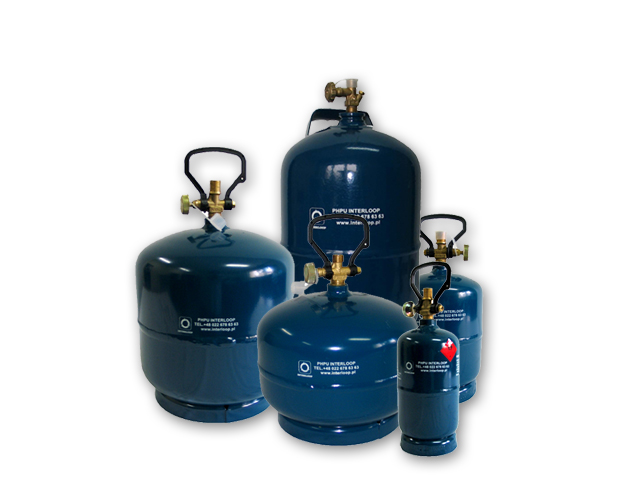

Dalej niezbyt rozumiem - troszkę jakby otwieranie parasola w ... lub zakładanie kasku na lewą stronę - po co zachęcać naród do używania czegoś, czego nie ma? to troszkę jakby tłumaczyć, że najmilszym zwierzątkiem domowym jest dziobak - pewnie tak, tylko skąd go wziąć i po co :shock:
Nie wiem, czy należysz do pokolenia znającego Adama Słodowego - on zawsze zachęcał do użycia do jakiejś konstrukcji np. pudełek po pastylkach akron, tylko nigdy nie mówił skąd wziąć te pastylki?
A nie lepiej mainstreamowo, zakupić butlę jak na zdjęciu, z typowym zaworkiem, napełnialnym w każdej stacji napełniania butli turystycznych i świetnie pasującym do kuchenki "Beskid"? No i - popieramy przemysł krajowy :bigok
Załączam zdjęcie rodzinne krajowych butli od 0,5 do 5 kg, które:
"Podlegają inspekcji zgodnie z Dyrektywą TPED 99/36/WS oraz są zgodne z wymogami rynków lokalnych. Kolor butli oraz oznakowania trwałe wykonane są zgodnie z obowiązującymi przepisami. Okres legalizacji butli wynosi 10 lat." - żądać tylko w dobrych sklepach gazowych :ok
