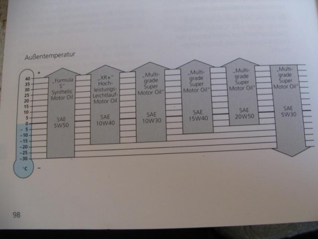

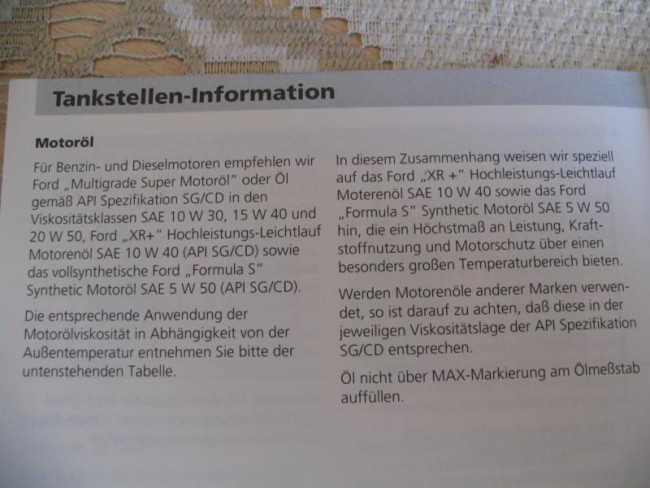

w książce fordowskiej od mojego 2.5D 80KM jest tak:
nie ma czy ma być 10-40 czy 15-40
tyle że opisane są też silniki td i benzynowe
ja miałem w swoim 15w40 i taki też bedę wymieniał.
Myślę że rzadszy czyli 10w40 nie polepszy nic a 15w40 nie pogorszy.
Plik ściągnięto 85 raz(y) 43,07 KB
Plik ściągnięto 80 raz(y) 68,62 KB
