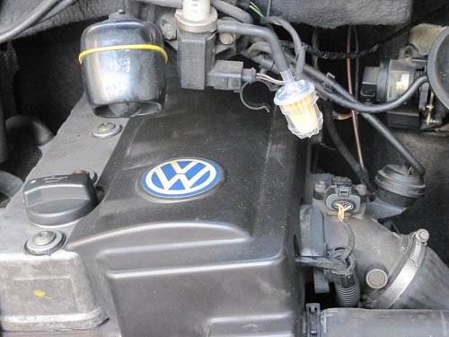

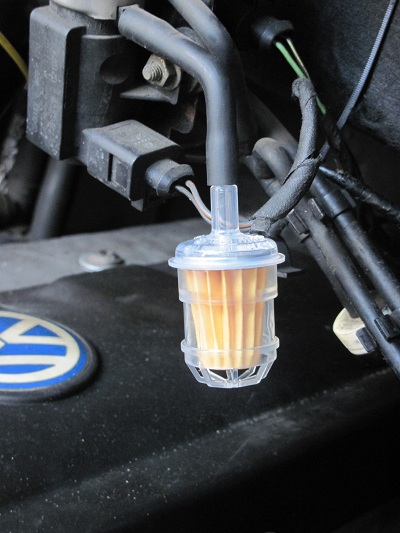

może zdjęcia pomogą
Plik ściągnięto 4398 raz(y) 90,25 KB
Plik ściągnięto 4398 raz(y) 94,26 KB

Wysłany: 2012-02-12, 13:09
wygląda na czysty to chyba nie musisz wymieniać.

Wysłany: 2012-02-12, 13:17
No tak bo jest nowy, stary rozsypał się w rękach, Filtr znalazłem tylko oryginalny koszt 60zł.

Wysłany: 2012-02-12, 13:19
Oryginalnie to jest taki malutki "dings" z kawałkiem gąbki w środku. I jeszcze nigdy go nie wymieniałem bo tam jest powietrze upuszczane a nie zasysane. Podciśnienie w układzie bierze się z przewodu od wakupompy do serwa. I tam czasami się zapycha.

Wysłany: 2012-02-12, 15:46
Filtr powietrza upuszczanego??? a poco taki filtr??? żeby nakrętki wyłapać???

Wysłany: 2012-02-12, 16:20
Tam idzie 90% ciśnienia i 10% podciśnienia. Chodzi o prace zaworków które przy zaślepieniu tego przewodu miały by tendencje do "sklejania".

Wysłany: 2012-02-13, 00:37
Wydaje mi się że to nie tyle filtr, ile bardziej tłumik. Jeśli podciśnienie wytwarza się na zasadzie eżektora (Venturi) to będzie tłumik. Ciśnienie wytwarzające ciąg musi mieć gdzieś ujście - a od stałego głośnego syku można ześwirować :-P . W innych urządzeniach stosuje się tłumiki ze spieków porowatych a tu - coś co wygląda na filtr.
