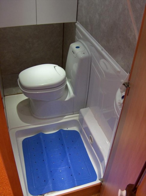

Kolego mam panele,silikon posłużył za uszczelniacz.Panele myte acetonem i na kleju montażowym.A właściwie to całego po remoncie zrobiłem w panelach.I nie trzeszczy.

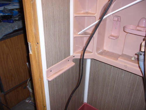

Ja łazienkę wykończyłem najcieńszą wykładziną podłogową (linoleum) w szare wzorki. Wygląda jak kafelki, nie widać zacieków, dobrze się myje i co najważniejsze - nie zabiera aż centymetra w kabinie prysznicowej, dzięki czemu mogę się schylić po mydełko w samotności.... Kleiłem na klej montażowy do osb, a do płyty laminowanej (niechłonnej) na akrylowy klej do PCV, ale sądzę że montazowy byłby jeszcze lepszy tyle że trudniej go było rozprowadzoć na cieniutką warstewkę....

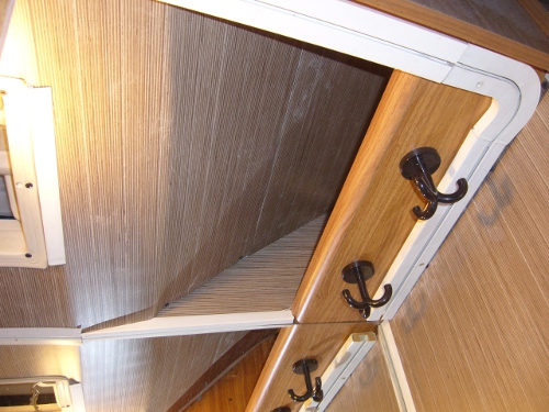

Ja mam polozene panele. (watek "Odbudowa poszycia.A mialo byc tak pieknie..." str.9.) Przy dokladnym polaczeniu nie przeciekaja.Probowalem najpierw wykladziny,tak jak przedmowca.Ale dalem za mocny klej i mi sie wszystko stopilo.
