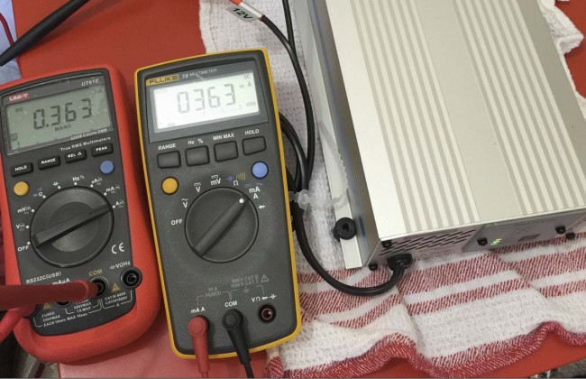

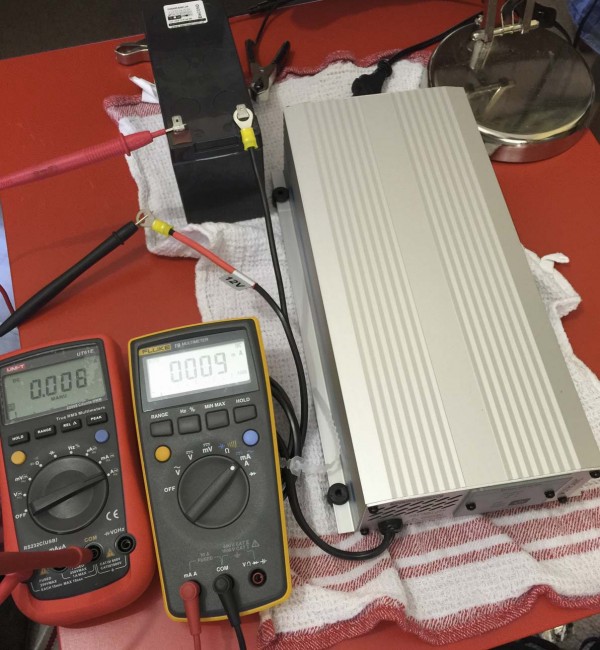

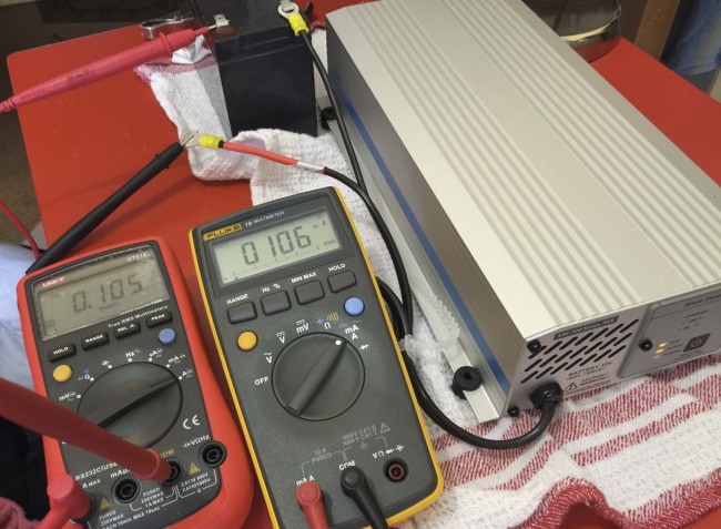

Przetestowałem i wszystko działa zgodnie z instrukcją. Przy okazji nastąpiło też porównanie taniego multimetru UNI-T za 150 zł z markowym Fluke za 1500.
Prądy i moce przy napięciu obciążonego akumulatora 12,5V:
- wyłączonego inwertera 9mA,0,11W,
- włączony bez obciążenia 363mA,4,54W (specyfikacja 4W),
- tryb gotowości (włącza inwerter po wykryciu obciążenia) 106mA, 1,3W (specyfikacja 3W).
Zostawienie i zapomnienie włączonego inwertera w trybie Always On wyczerpie mój akumulator 95Ah w 11 dni, w trybie Stand By wyczerpie go w 37 dni.

Wysłany: 2015-04-19, 17:12
Fotki.
Jest szeregowo UNI-T za 150 zł i Fluke. :)
STANDBY
Plik ściągnięto 34 raz(y) 172,6 KB
ON
Plik ściągnięto 39 raz(y) 143,21 KB
OFF
Plik ściągnięto 40 raz(y) 194,17 KB

Ej , Dzony , ważne też czy baterja w mierniku jest dobra , jak jest słaba to pomiary fiksują
Johny_Walker
Dołączył: 11 Wrz 2012
Piwa: 45/20
Skąd: zielonogórskie
Wysłany: 2015-04-20, 06:32
W obu miernikach nowe baterie wymienione w tym miesiącu. Poprzednia we Fluke miała 7 lat.
Porządny miernik powinien być odporny na zmiany napięcia baterii.
