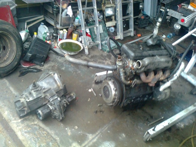

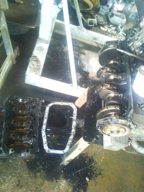

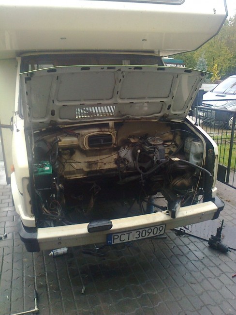

ponoć się nie da :spoko wymieniałem ją ... rozebrać przód, podnośnikiem wyciągnąć silnik... mechanicy mówili, że tak najłatwiej choć jeden przyznał, że być może się da choć będzie to kosztowało więcej :-P

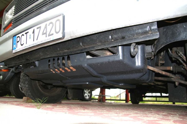

Ja nabyłem podłogę na allegro za 80zł i wyłożyłem grubym filcem. Co nakapie na filc to odparuje, a pod autem czysto.

osłona to nie środek zapobiegania wycieku oleju .....z tym odparowywaniem ojeju z filcu to lekka przesada ...jedyny sposób to niestety wyjęcie silnika i wymiana uszczelnień (profilaktycznie wszystkich na nowe)oraz dbanie o drożność filtra odmy .... osłona dodatkowo przyczynia się do wzrostu temperatury oleju co skutkuje zmniejszeniem jego właściwości a co za tym idzie krótszym życiem i oleju i silnika chyba że mamy zamontowaną chłodnicę oleju......
