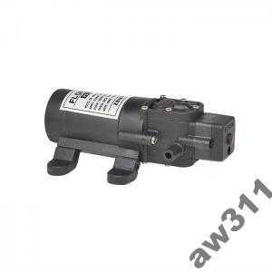

Wysłany: 2012-03-06, 16:51   Pompa wody.
Pytanie kieruję do kolegów którzy posiadają w swoich starszych kamperach ciśnieniową pompę wody. Po pierwsze czy warto zamontować ? Po drugie jaki model w rozsądnej cenie warto kupić ? I po trzecie czy taki układ ciśnieniowy zda egzamin tzn. czy krany utrzymają żądane ciśnienie. Chciałbym założyć taką pompkę po to abym nie musiał za każdym razem sięgać do włącznika pompy zanurzeniowej na panelu sterowania. Jest na allegro pompa ciśnieniowa z wyłącznikiem ciśnienia za jedyne 125 zł.

Odnośnie tej pąpki nie wiem ja mam inną. Coś tam należy dobrać i załóż też zbiornik ciśnieniowy ja mam taki niebieski i działa to super, woda równo leci nie tryska z kranów. Polecam jednym słowem.
http://allegro.pl/zbiorni...2191139258.html
Ta pompka jest podobno niezła:
http://allegro.pl/pompka-...2182374670.html
a ta tańsza: http://allegro.pl/pompka-...2180408681.html

U mnie jest pompka ciśnieniowa połączona bezpośrednio do przewodów wodnych rozgałęzienie do podgrzewacza ciepłej wody i do kranów z zimną wodę bez zbiornika wyrównawczego ale przewody wodne są grube. po odkręceniu kranu woda leci a pompka się za chwilę włancza .Grubszy przewód pełni chyba rolę zbiornika wyrównawczegoa co do kranów w instalacji w domu też jest duże ciśnienie a z kranu woda nie cieknie chyba że uszczelka uszkodzona . Co do zbiornika wyrównawczego opóżnia on włanczanie pompy .U mnie pompa się wlancza po około 3 sekundach a woda leci odrazu po odkręceniu kranu. Odpada też instalacja mikrowłączników we wszystkich kranach.
