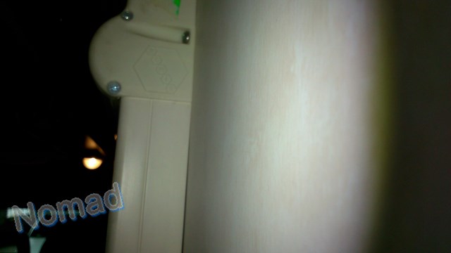

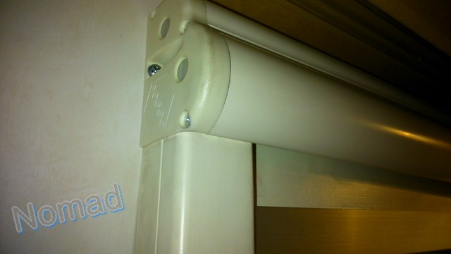

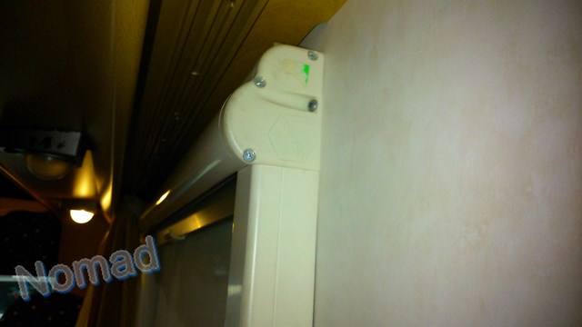

eler1 napisał/a:
rozbierałem ale jaką masz roletę może masz zdjęcie.
..zrobiłem telefonem-czyli odkręcić tych kilka wkrętów(górny narożnik rolety),zdjąć plastik -pod spodem ma być sprężyna napinająca ,ostrożnie wysunąć bo się wszystko roz...sypie?
czy raczej nie polecą elementy po całej zabudowie?
.....spuścić sprężynę ,na sprężynę osłonkę termokurczliwą ,nakręcić sprężynę i wreszcie będzie cisza?
Czy jeszcze jakieś czary potrzebne?
Pogrzebię sobie :haha: w przyszłym tygodniu...dam znać i fotki. :spoko
(bliżej ściany kampera jest moskitiera dalej roleta ,pewnie odrębne mechanizmy na obie)

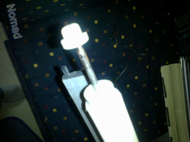

Nomad
Nazwa załogi: Nomad
Dołączył: 04 Lut 2011
Piwa: 51/22
Skąd: Elbląg
Wysłany: 2014-05-30, 21:11

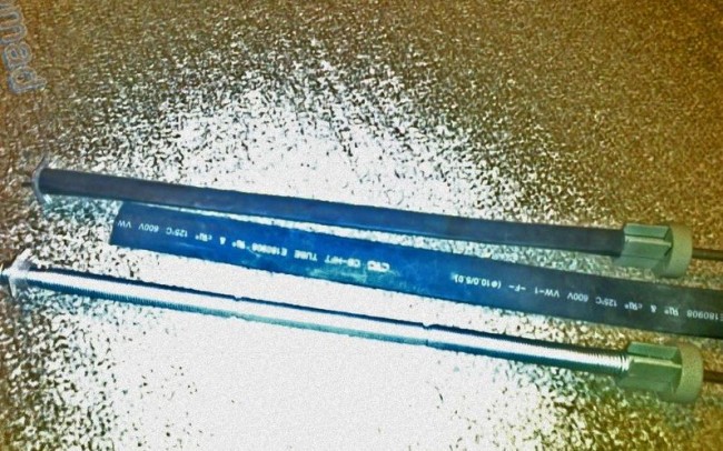

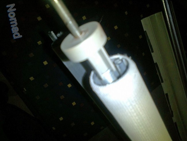

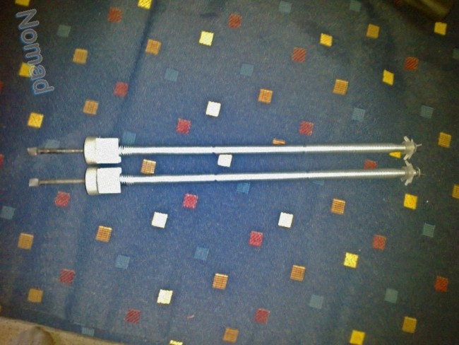

sorki za guanowatą jakość fotek( ze starej "cegły")
trzpień ze sprężyną wciśnięty do rurki na której zamontowany jest materiał rolety...
wyjąć....założyć osłonkę i przysmażyć troszkę by się obkurczyła .
Demontaż montaż 5 minut z dłubaniem w nosie ....a hałasowała całą ostatnią wyprawę.
Jutro ruszam próbnie posłuchać czy coś jeszcze trzeszczy.
Dzięki :spoko
