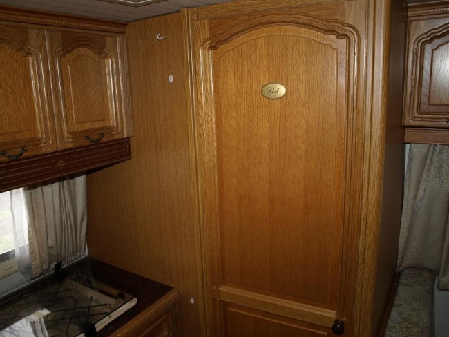

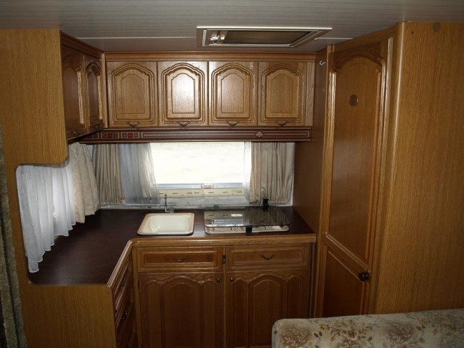

Witam Koledzy, mam do Was pytanko . Czym mozna zregenerowac meble zabudowy? Większosc to sklejka plus listewki drewniane:) Folia raczej odpada bo drzwiczki maja rózne frezy, wgłebienia... dajcie jakis pomysł moze... wchodzi nawet w gre zmiana drzwiczek szafek:) Interesował by mnie kolorek mebli taki jak jest teraz w niwych kamperkach, tz cos jasniejszego od teraz,dziekuje z gory

Co ty chcesz zmieniać .Po co.Masz super mebelki.Chyba że Ci sie znudziły.Puki co to idź do kogoś kto regeneruje stare meble .Oni mają takie cuda,woski koloryzujące,regeneratory uzupełniające rysy na meblach.

Prowadze pracownie renowacji mebli i wszystko da się zrobic jeśli materiał na to pozwala ;) A więc zależy czy masz fronty lite czy klejonki i jakiej jakości Jakim lakierem są wykończone czy powlekane folią Można rozjaśnić drewno zmienić frezy formy W sumie zrobić mozna wszystko kwestia fantazji i portfela :wyszczerzony: Możesz tu naświetlić dokładniej temat lub do mnie przedzwonić to co nieco wyjaśnie i może sam sobie coś zrobisz A jeśli się wybierasz na targi do Poznania to moge rzucić okiem i poradzić :spoko Jak byś chciał zmieniać fronty to możliwości też są miliony, od kolorów kształtów po materiały ...

fronty od szafek sa ze sklejki(w srodku) a na boki sa drewniane:) Najbardziej bym zmienił całe fronty na nowe(ze sklejki) . FRonty by mnie interesowały całe gładkie. Moge ci podac wymiafry to najwyzej mi wycenisz i sie pozniej jakos dogadamy:) Do tego by dochodziły jeszcze drzwiczki od taoletu plus od szafy:) Reszte gładkich powiezchni bym okleił okleina w takim samy kolorze co fronty. pozdrawiam

Popieram, te mebelki mają duszę i jak zmienisz fronty to już nie będzie klimatu. W castoramie kupisz wszystko do renowacji i sam bez żadnego wysiłku zregenerujesz mebelki. W połowie lat 90 regenerowałem tak mebelki w przyczepie na działce, żona z początku była przeciwna, ale jak zobaczyła efekt to przyznała mi rację.

a co masz kolego dokladnie na mysl z renowacja, listewki drewniane to moge sobie podszlifowac ale sklejki juz nie:) Myslalem o lakierze bezbarwnym aby dodac troche swiezego wygladu i efektu. dziekuje za porady koledzy

Nic nie szlifuj, kup woskowy lakier koloryzujący, małe opakowanie i popróbuj. Lakier wypełnia wszystkie rysy itp. Twoje auto twoja decyzja.

witaj, tak wiem ze nie proponujesz:) Przeciesz to ja Ci zaproponowałem :) Wszystkie fronty chce zrobic gładkie w kolorze jasnym:)

jeśli chcesz jasne gładkie to możesz zlecić jakiemuś stolarzowi wykonanie ich z ramówek i cieniutkiej sklejki lub płyty Lub cięższa wersja poprostu fronty docięte na wymiar ze sklejki W sumie to nie dużo cięższe od konstrukcji na ramce a to możesz sam sobie zamówić w jakiejś Castoramie czy innym Leroyu i potraktować lakierkiem bezbarwnym/barwiącym/farbą lub dać do lakiernika żeby on to wykończył Jeśli chciałbyś mieć większy wybór faktury i kolorów to poszukaj hurtownie płyt a tam już od wyboru do koloru Można by też zrobić z litego drewna ale materiał musiałby być bardzo dobrze wysezonowany żeby się potem fronty nie gieły nie pękały itd
