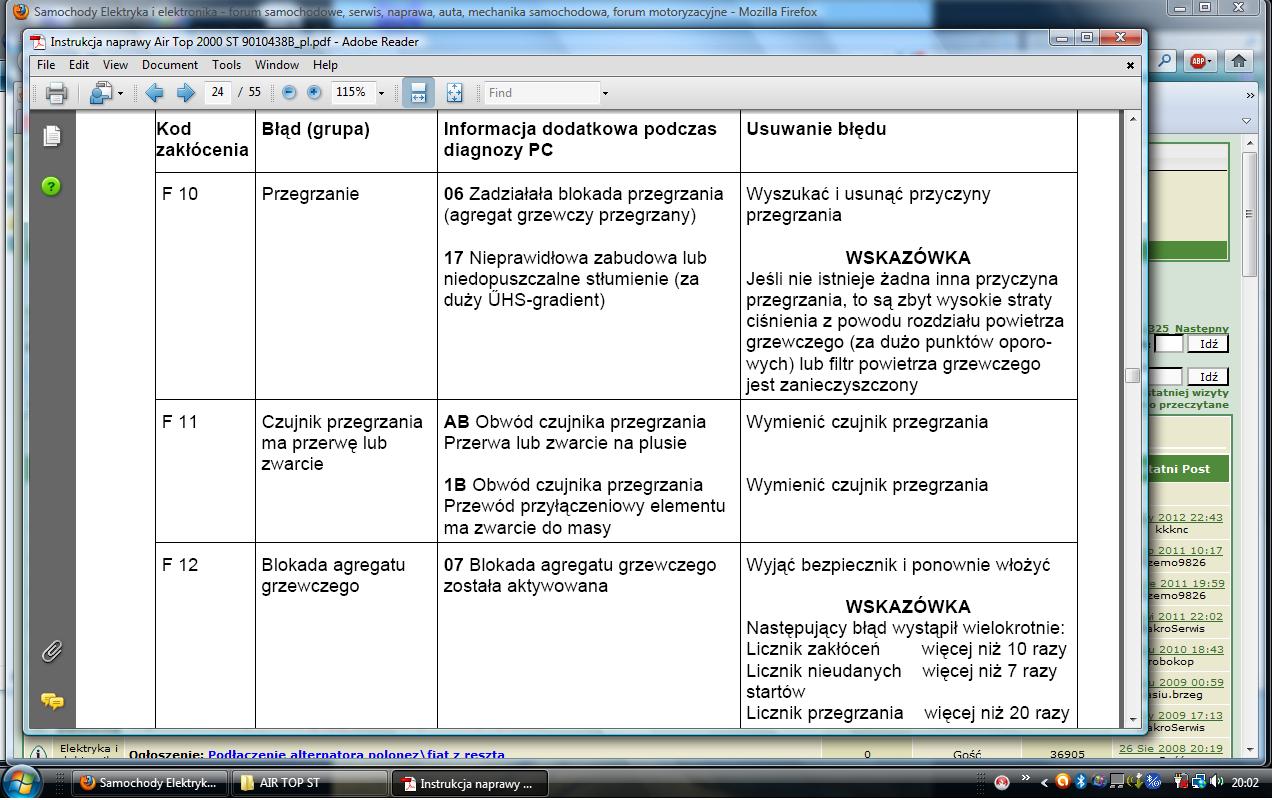

andi, Nawet typu nie podałeś, kolego trzeba się domyślać...
to Webasto, ciekawe jaki model.
F12 Blokada agregatu grzewczego
ALbo podpięcie pod skaner diagnostyczny i kasacja błędu, albo ... wyjąć i ponownie włożyć bezpiecznik.
http://obrazki.elektroda...._1328555226.jpg
Pozdrawiam, maszakow

no widzisz to trochę zmienia postać rzeczy - aczkolwiek niewiele :)
12 - Overheating - przegrzanie
SPrawdź czujnik termiczny, czy jest dobrze podłączony lub czy nie jest walnięty. Sprawdź czy trakty wylotowe nie są zapchane (blokada wentylacji=przegrzanie) - przeczyść.
Tyle mówi instrukcja.
Od siebie na podstawie instrukcji dodam .... Sprawdzenie czujnika - omomierzem - w temperaturze pi* drzwi pokojowej powinien mieć jakieś 1100-1150 ohmów. Inne wskazania to albo zużycie albo zniszczenie.
