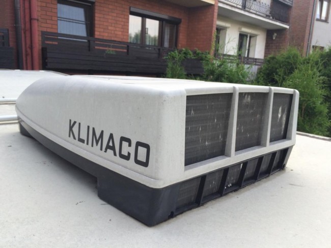

Wysłany: 2016-08-05, 11:47   Klimatyzator, czyszczenie
Od czterech lat bardzo sporadycznie użytkujemy taki klimatyzator. W jaki sposób czyści się taki klimatyzator, tak jak w samochodach oddaje się do serwisu na odgrzybianie, czy samemu stosuje się jakieś preparaty, jeśli tak to jakie?
Proszę o pomoc w tej sprawie

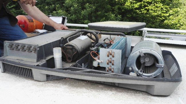

Zdejmij obudowę. W Dometic są takie zapinki w których trzeba wycisnąć środek by je wyjąć. Przedmuchaj skraplacz i parownik sprężonym powietrzem w kierunku od wewnątrz na zewnątrz. Ostrożnie i zawsze prostopadle, inaczej można powyginać delikatne blaszki radiatorów.
U mnie parownik był czyściuteńki. Mając wszystko na wierzchu można spryskać wymienniki jakimś szuwaksem przeciwgrzybnym.

Tak to wygląda u mnie. Po lewej skraplacz, po prawej czyściutki parownik.
