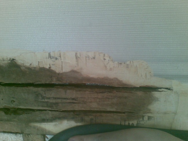

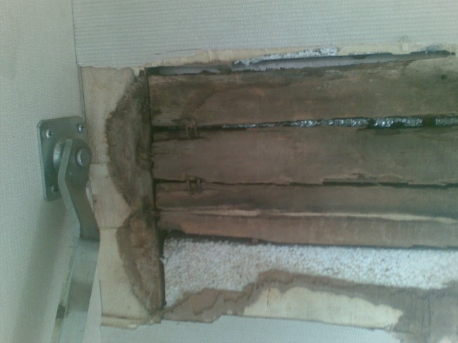

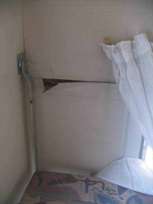

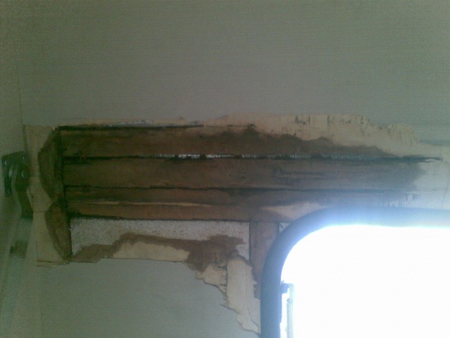

proszę o pomoc przy naprawie zacieku.
Mianowicie wygląda to tak jak na foto. Woda poszła prawdopodobnie ze śrub od przyłączenia bagażnika rowerowego. Ktoś uszczelnił to ale deski nie wymieniał i jest sucha ale spróchniała i jest to deska do której jest przykrecony bagaznik i:
wymienić całą deskę czy jakoś wzmocnić? tylko jak?

hej
najlepiej było by zerwać cała sklejkę i tapetę i wymienić spróchniałe listwy-deski nowy styropian lub styrodur i ponownie sklejka i tapeta. możesz też wyciąć kawałek tych desek i sztukowac , kleić i skręcać. problem możesz mieć z oderwaniem sklejki od zdrowych wzmocnień bo tam klej trzyma naprawdę mocno

Czesc
Jesli moge - moim zdaniem sie sprawy maja tak, ze... 'deske" to nie za bardzo da sie wymienic a w kazdym razie nie od srodka tak jak zaczales. To znaczy mozna, ale to bez sensu.
A pytanei brzmi czy chcesz to tylko posklejac czy zrobic porzadnie i czy ten bagaznik nadal ma byc funkcyjny czy jako gadzet?
Konstrukcja ma big moc, jak jest w kpl ecie, to znaczy calosc sciany warstwowej. Czyli listwa sklejona ze sklejka, przez co obciazenia przenoszone sa na wieksza powierzchnie i inne elementy sciany w calosci.
Jak oderwiesz - tak jak zaczales sklejke (choc pewnie ona slabo juz sie trzyma) i wymienisz sama listwe i wkleisz kawalek taki waski tej sklejki na nowo to nie bedzie ona przenosila roboty na reszte tej sciany tylko bedzie sobie takim paseczkiem. Czyli obciazenei bagaznika bedzie chodzilo tylko na tej listwie i zaraz to wsztystko i tak sie obrusza.
Idac - jesli chcesz koniecznie - ta droga nalezaloby oderwac sklejke na wiekszej polaci od kilku listew zdrowych i taki wiekszy kawalek sklejki po wymienie zdechlej listwy zainstalowac na nowo. Im wiekszy tym lepiej.
Ale obawiam sie, ze nie u Ciebie. Bo .... z tego co widac na fotce to juz wzielo listwe narozna? (czy to jest naroznik czy tylko scianka jakas dzialowa??
Jesli naroznik, to niestety jak widac nie masz do czego przymocowac nowej wymienionej listwy!
Ona nie bedzie trzymala tylko sobie tam bedzie, nowa wiec szkoda baterii.
Wychodzi na to, ze zeby bylo dobrze nalezy zdemontowac i odbudowac tylna sciane. Zwlaszcza, ze ta woda skoro ciekla to ciekla na dol i dolne listwy tez moga byc pognile.
Czyli albo nie robic prawie nic, zalatac, sroby do bagaznika na wylot, zapomniec, nie dotykac.
albo odrywac od srodka sklejke coraz dalej - w dol zaczynajac od okolicy listwy naroznej - i patrzec co sie dzieje w jakim reszta jest stanie z nadzieja, za da sie zrobic ww wersje medium dochodzac do zdrowych listew (i co z ta narozna), albo od razu od zewnatrz odkrecic listwy ozdobne i zdjac poszycie - bedzie widac jak na dloni wszystko bez rozpierduchy i niszczenia oryginalnego wnetrza.
Ta ostatnia opcja ma jeszcze ta zalete, ze jesli sklejka nie bedzie pognila na wylot - a to mozliwe bo pewnei wodoodporna - to mozna oderwac/odpilowac/odheblowac/odszlifowac delikatnie listwy ktore nalezy wymienic i dokleic je do oryginalnej sklejki wlasnei bez rozpierduchy oryginalnego wnetrza (i porzadnei przykrecic listwy do naroznikow scian bocznych, o ile jest do czego). Zalozyc poszycie, i gitara.
Wtedy bedzie mozna korzystac z bagaznika, moze masz drabinke to po niej lazic, i nie bedzie starchu jak Cie beda wypychali z blota ze ktos wpadnie do srodka.
pozdr
Arrtur

dzięki za pomoc.
no to są dwie opcje....
1.nowe kawałki desek , mocny klej , śruby na wylot.
2. rozpierducha całego tyłu i robić na zicher od podstaw.

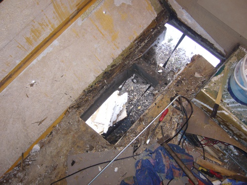

Kolego na pierwszy rzut oka widać że ta woda to leje sie dobre parę lat.Teraz gdzie ona sie traci prawdopodobnie cieknie po listwach na boki i gdzieś na podłogę,mnie spotkał podobny problem ale ogrom zniszczeń z tak małego zacieku był bardzo bardzo duży włacznie z listwami bocznymi.Najważniejsze to wyśledzić dokąd ściekała woda.Mnie z tylnej drabinki uszkodziło tylny i boczny narożnik ale za to podłogę na całym tyle.

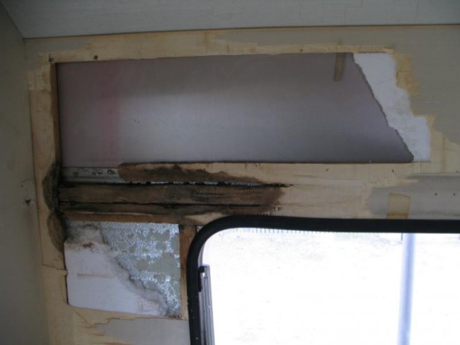

chyba będę robił od wewnątrz. Co to da jak ściągnę zewnętrzne poszycie jak i tak muszę oderwać całą sklejkę z wewnątrz i dać nową żeby się porządnie trzymało? potem jeszcze bym musiał uszczelniać itd.
sklejka ma być w jednej części czy można zrobić ścianę z dwóch? bo jak w jednej to nie wiem czy ją da się przez drzwi do środka przepchać.

Raczej z dwoch.Ja tak robilem. Mozesz poogladac moj watek.Zaczelo sie tak samo jak u ciebie, a potem...Ale sie udalo.Powodzenia.

Można zrobić remont od środka i da sie to zrobić uczciwie i porządnie,nie każdy posiada teren na którym można by sie rozłożyć.

właśnie tak się do tego zabiore bo z zewnątrz jest dobrze uszczelnione i nic nie przecieka.
powoli zaczynam i faktycznie sklejka sie mocno trzyma. Jeszcze będe tam robił łóżko pietrowe bo to górne co było to chyba na jakaś top modelke co najwyżej a nawet by się ryzykownie uginało :haha:
Popstrykam foto jak idzie robota i wierzę że razem damy rade.
Na razie jade na tydzień do pracy i po powrocie ruszam z kopyta :wyszczerzony:

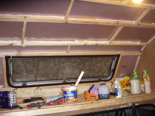

zabawa rozpoczeta.
i takie pytanko. Nad tą zgniłą deską jest blacha do której nie był przyklejony steropian tylko sobie luzno latał , jest tam nieco szerzej i czy wstawić szerszy steropian i przykleić go? czy zrobić tak jak było? dołożyłbym jeszcze ze dwie listwy tak żeby łączyły górną listewkę z tą co jest teraz zgnita. Dobrze będzie?
ta blacha nie była sklejona ze steropianem.
Plik ściągnięto 80 raz(y) 38,77 KB

wstaw styropian żeby idealnie pasował i przyklej go do blachy a jak bedziesz na koniec zakladał nową sklejkę to też przyklej ją do styropianu. Nie wiem dlaczego nie przykleili tego w fabryce i dali cieńszy styropian. co do listewek to mi się wydaje że możesz dać ile chcesz zawsze to wzmocni no i kilka kilo dojdzie :wyszczerzony:
