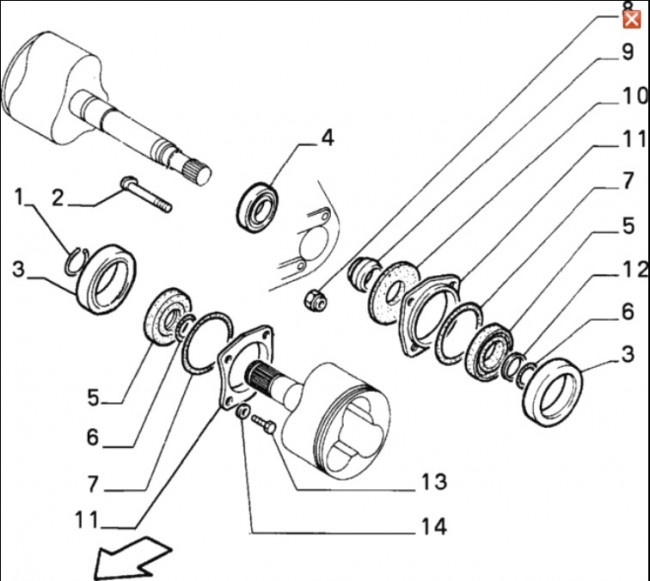

Teoretycznie masz racje bo między koronką a kielichem jest “uszczelnienie” (rys 1 oring 6 ) W cudzysłowie bo to w ogóle nie zdaje egzaminu, dowodem są kłopoty z wymontowaniem kielichów. W takim przypadku należy przyjrzeć się w jakim stanie są zaślepki koronek od strony wewnętrznej (rys 2 poz.9) . Jeżeli są skorodowane, to trzeba również je wymienić, bo w krótkim czasie następuje wyciek oleju ze skrzyni, czego Ci nie życzę.
