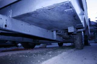

Chciałbym w swoim Ducato 96 usunąć hak na którym poprzedni właściciel położył schowek i zrobić wyższy schowek (o wysokość ceownika, z którego jest zrobiony hak) . Jestem ciekawy czy ktoś z Was ma taki schowek zrobiony i jak jest podwieszony i jakie może wytrzymywać obciążenia.

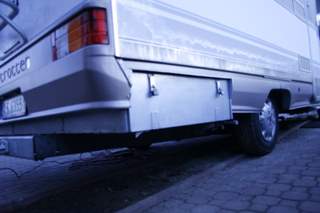

uściślę temat : schowek jest na szerokość samochodu i muszę mieć go trochę wyższy bo ma pewnie 30cm a usuwając hak zrobi mi się miejsce . Tylko teraz schowek to skrzynia z dnem i sufitem po prostu położona na ramie haka. Demontując hak , który ma pewnie z 2 m długości bo łączy się z ramą samochodu muszę przebudować skrzynię i podczepić ją do podłogi i nie wiem czy to podłoga wytrzyma czy zrobić jakieś wzmocnienia od ramy samochodu pozdrawiam Miłosz

Do podłogi to nie wytrzyma w tym detheffie nie ma stelażu z tyłu tylko konstrukcja drewniana aby auto było lekkie i dlatego hak zamocowali do ramy,a możesz zaoszczędzić z 5kg i z 2cm na konstrukcji haka :(

z cala pewnoscia zapomnij o tym byc jaka kolwiek konstrukcje podczepil do podlogi bo piersze kilka dziurek i niema tego lacznie z podloga
proponuje jesli juz chcesz usunac ten hak zrobic konstrukcje z ksztaltownikow i przedluzyc rame lacznie z z ta skrzynia czy tez schowkiem ale to co widze zostawilbym ten hak i tylko inaczej rozwiazalbym te vkonstrukcje tego schowka/obnizylbym o grugosc tego haka/choc to moze byc klopotliwe kiedy pojedziesz w nierwonym terenie i zawisniesz :)

mówiąc o schowku myślałem o bagażniku na stołki,stół i wózek (dlatego musi być trochę wyższy . nie chodziło mi o sejf czy coś w tym stylu .
