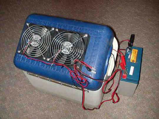

No właśnie - czasami nie znajdziemy cienia i doskwiera nam słońce, czasami noc nie należy do najzimniejszych.
Jak mamy klimę to z reguły tę na 230 V (więc konieczność korzystania z sieci).
A jakie są Wasze patenty na oziębienie wnętrza na postoju?
bez konieczności wykorzystania 230 V?
Sposób na zbudowanie klimatyzacji postojowej własnymi siłami.
Co Wy na to? jakieś inne może pomysły?
http://www.unplggd.com/un...ditioner-090537
Plik ściągnięto 5693 raz(y) 20,93 KB

Ależ on to skomplikował ... pomysł dobry, a oto prostsza wersja - bez wody.
1. Na dnie lodówki robimy sobie mały stelaż na żelpaki i układamy je w żeberka. jak na rysunku. Ilość - dowolna - moze być nawet piętrowa konsrukcja. Stelaż nie z kartonu i nie na cąłą wysokość bo powietrze musi opływać nasze wkłady.
2. na wysokości żelpaków w bocznej ściance (10-15cm nd dnem robimy otwór wlotowy
3. przykrywamy żelpaki kawałkiem plastiku dopasowanym prawie do wymiarów boxu - ale który jest pare centymetró krótszy.
4. Robimy drugie pięterko z żelpaków. (opcja) plastik zakrywający musi być ułożony z drugiej strony.
5. Montujemy wentylatorki w pokrywie.
Jest to układ suchy, niewrażliwy na przewrócenie a podziała znaaacznie dłużej niż ukłąd z linka bo żelpak z natury trzyma temperaturę znacznie dłużej niż lód. Będzie tylko wymagał okresowego czyszczenia ze skroplin. no i mniej prądu żre bo pompa niepotrzebna :)
Tadam !!! Ależ jestem genialny :-P :mrgreen: :mrgreen: :diabelski_usmiech
Pozdrawiam, maszakow

Pomysł ciekawy i spokojnie możliwy do realizacji a po za tym tani. Myślę że kampera o nie schłodzi ale za to jak będzie wilgotno :wyszczerzony:
ps. Ja to bym te wkłady chłodnicze wrzucił do lodówki i zalał wodą, można by zastosować tez inny czynnik (płyn do chłodnicy, spirytus) wtedy wilgotno niebiedzenie ale będzie strasznie waliło :idea

o pomyślnych testach czas na zabudowę (tylko chłodziwo będzie w obiegu zamkniętym)
