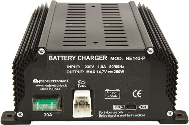

Bronek napisał/a:
ale wiadomo lodówka, ładowanie z 230..nie. Reszta chodzi i to mnie zmyliło.
Tzn??? Lodówka działa na 230V czy nie działa?
Matko!!!! Lodówka też mogła ucierpieć jeśli była włączana w tej awarii.
Tu masz pogląd, nie szukaj w tej płytce z wtyczkami bo tam nigdzie 230V nie ma, bardziej skoncentruj się nad tym czarnym najeżonym urządzeniem (Battery Charger) , Stanowi to komplet i powinieneś coś takiego mieć, co z 230V robi pokładowe 12V na zasilanie pierdółek i ładowanie aku.
https://www.google.pl/sea...I8FN2q9f258b2M:
Żebyś za dużo nie szukał, znajdź to ustrojstwo na pokładzie, odepnij z niego wtyczkę 230V i podłącz kampera do słupka. Jak nie wywali bezpiecznika to weź miernik i sprawdź w nim czy te 2 piny z których wypiąłeś wtyczkę są zwarte. Powinny być!!!!
