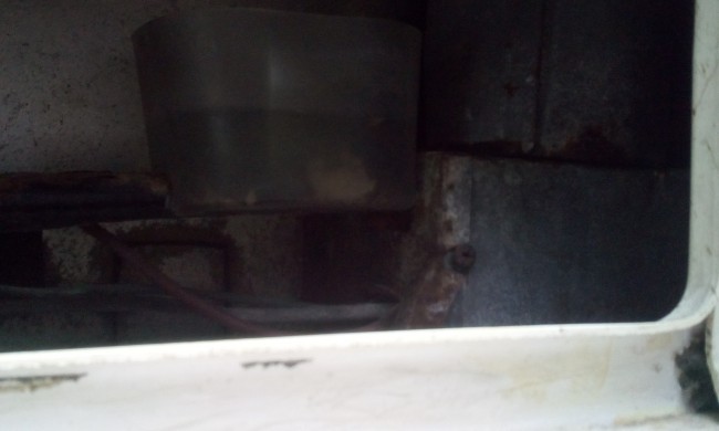

Tak wyglada lodowka z dolu w tym kwadracie jest plomien tylko nie ma za basrdzo jak sie dostac

Pomógł: 15 razy Dołączył: 18 Wrz 2007 Piwa: 144/44 Skąd: Opoczno
Wysłany: 2017-10-14, 07:57
| Zdejmij tą blaszaną osłonę palnika(wystarczy poluzować wkręt i powinna się wysunąć).Następnie przytrzymaj kluczem 10 palnik a kluczem 11 odkręć nakrętkę .którą jest połączony z rurką.W palniku jest dysza (taka cieniutka blaszka z otworem) trzeba ją przeczyścić.Uważaj żeby tej blaszki nie zgubić |

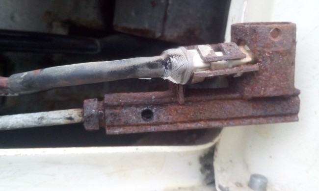

Co odkrecic jest tylko nakretka od rurki z gazem na klucz 11

| Wyczyscilem wszystkie dziurki drucikiem plomien jest wiekszy moze pomoze |

Kombatant fan SAN ESCOBAR
Pomógł: 12 razy Dołączył: 21 Sie 2011 Piwa: 566/755 Skąd: z Rumi przez jedno i
Wysłany: 2017-10-14, 11:17
| ten palnik nadaje się na złom - sorki |

Pomógł: 72 razy Dołączył: 07 Sty 2012 Piwa: 524/636 Skąd: Gubin
Wysłany: 2017-10-15, 10:36
| wizjoner napisał/a: | | Wyczyscilem wszystkie dziurki drucikiem plomien jest wiekszy moze pomoze |
Płomień nie ma być większy, tylko taki jaki powinien być, czyli niebieski, około 2 cm wysokości. Nie może być żółty jak na świeczce.
Palnik ma wzdłuż kanał, tam lubi siedzieć kwitnąca korozja która potęguje się w tamtym klimacie ze względu na sól w powietrzu.
Trzeba wykręcić przewód gazowy, tuż pod nim jest blaszka z dziurką jak czubek szpilki, ostrożnie by jej nie zgubić*. Dopiero od tej strony dojdziesz z czymkolwiek by zeskrobać wewnętrzną korozję w tunelu i udrożnić ten kanał na tyle by powstawała w nim właściwa mieszanka gazu z powietrzem. Dolot powietrza to te dziurki z boku, też wyczyścić.
Im łatwiejszy dostęp i przepływ powietrza do wylotu palnika tym lepiej.
Ostatecznie płomień powinien mieć kształt ładny, regularny, podobny do korony.
*Jeśli jednak zgubisz, to doraźnie weź puszkę od piwa, zrób w niej dziurkę szpilką a potem wytnij o odpowiedniej średnicy tak, by dziurka była po środku. |

marekoliva
Pomógł: 7 razy Dołączył: 19 Wrz 2009 Piwa: 40/19 Skąd: Gdańsk - Oliwa
Wysłany: 2017-10-15, 12:21
| Ja bym nie kombinował, u mnie palnik był w o niebo lepszym stanie, zewnętrznie jak nówka w środku trochę korozji a walił czadem. Dobrze że mam czujnik, wył już po kilkudziesięciu minutach pracy na gazie. Gaz nie zna się na żartach, Twój palnik wygląda tragicznie, lepiej przejdź na 230V, większy koszt bo kemping ale bezpiecznie. Można też poszukać palnika na miejscu i wymienić. |
