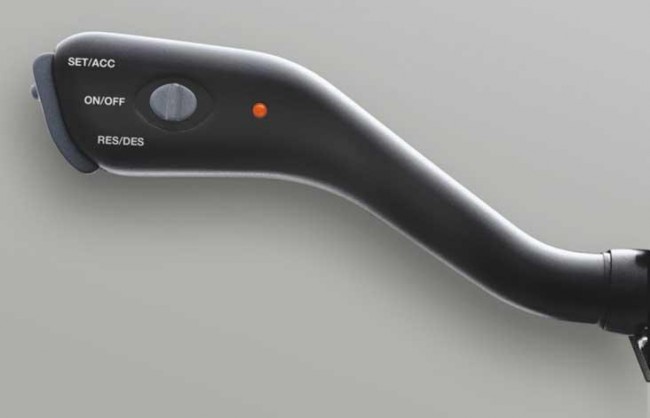

Kosztuje to 500 złotych plus koszt manetki. Manetka albo może być oryginał z Waeco za około 65 euro lub "wystrugana" w postaci jakiegoś pudełka z przyciskami (4 przyciski - 3 astabilne i 1 bistailny) albo zaadaptować mysz komputerową. Mała mysz do notebooka świetnie pasuje z prawej strony pod licznikiem. Lewy klawisz +/SET , prawy -, kółeczko RES, a wyłącznik z boku albo w innym miejscu deski rozdzielczej.
Działanie tempomatu jest sygnalizowane kontrolką w liczniku - w prawym dolnym rogu jest taka zielona kontrolka.
Zdarza się że trzeba wymienić wyłącznik stopu na pedale - potrzebny jest 4 pinowy. Koszt około 35 zł.
Fabryczne tempomaty miały sterowanie na kierownicy.

affa napisał/a:
ja mam tempomat, ale nie działa
Jaki masz tempomat - oryginalny Fiata z przyciskami na kierownicy czy coś innego?

kaimar napisał/a:
waeco, z takim panelem jak tutaj http://www.waeco.com/en/3512_452.php

Panel pasuje do paru modeli tempomatów waeco ale w Twoim samochodzie najprawdopodobniej będzie MS880 - poszukaj centralki pod deską. Jeśli tempomat reaguje na on/off i zapala się lampka to
sprawdź kabelki, dociśnij złącza i sprawdź czujnik na pedale sprzęgła.
Na pedale sprzęgła powinien być przyklejony prostokątny magnes a na wsporniku z blachy kontaktron taki jak w systemach alarmowych. Zobacz czy kontaktron jest dobrze ustawiony - powinien być jak najbliżej magnesu przy nienaciśniętym pedale.
Elektronika to nauka o niekontaktach.
Pobierz ze strony waeco instrukcje montażu - w instrukcji jest opisany sposób uruchomienia diagnostyki ustrojstwa.
