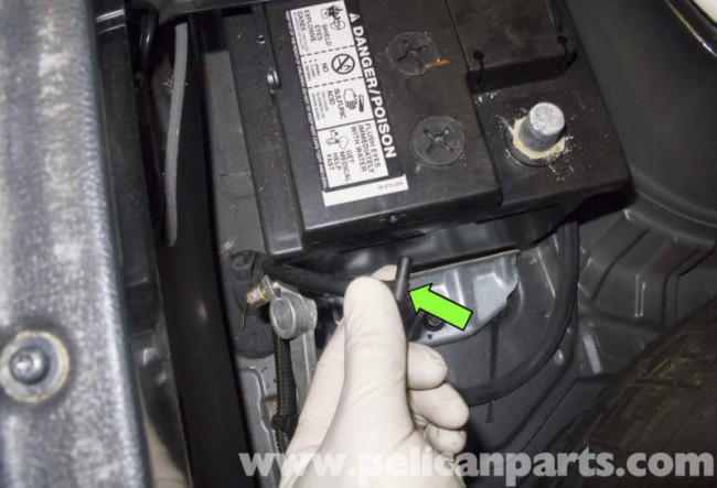

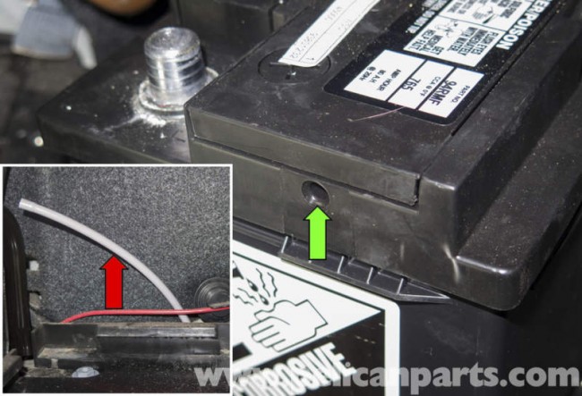

Kwasiaki na ogól maja rurki od odpowietrzenia i ta rurkę odprowadzasz przez dziure w podłodze. Zwykły wężyk np polietylenowy
Różnie to wygląda ale zasada jedna
Plik ściągnięto 6 raz(y) 86,39 KB
Plik ściągnięto 4 raz(y) 70,78 KB
Ostatnio zmieniony przez Bronek 2018-12-31, 11:06, w całości zmieniany 3 razy

Zobacz czy po siedzeniem - nie masz takiej rurki ok 6mm idącej pod kabinę, taką rurkę podłącza się do akumulatora z boku przy korkach. Możesz też taką rurkę założyć - służy do odprowadzania gazów z akumulatora.
Bez tego rozwiązania nic się nie stanie - no chyba że ładowanie jest za silne i aku. nadmiernie gazuje.

Te fajki sa wciskane, czasem jest to w takim plastiku który jest wciśnięty w gniazdo w akumulatorze, czasem jest w akumulatorze po prostu otwór z w środku ma kawałek gąbki.
Najprościej rozwiercić otwór w akumulatorze do średnicy rurki i ja tam po prostu wcisnąć ew. wkleić kawałek rurki w akumulator w ten otwór i do tej rurki założyć wężyk igelitowy
